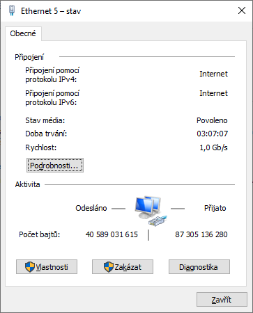

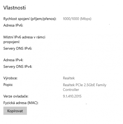

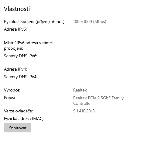

Moje karta ve Windows však z nějakého důvodu pracuje na 1Gbps:

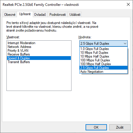

Zkoušel jsem též zkusit přepnout zde z auto negotiation na 2,5Gbps, ale beze změny, stejně běží na 1Gbps:
Momentálně to tedy běží takto:
