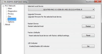

A co utility umí? V základním menu uvidíte který adaptér spravujete, jeho MAC adresu, rychlost na které pracuje a možnost zaheslování. Můžete také zvolit název sítě, což se hodí v případě, kdy máte powerlinů více a proudí přes ně více sítí. Pochválit musím možnost nastavení QoS, to určitě uvítáte při provozu na větší vzdálenost, kdy je menší rychlost přenosu. V nabídce rozšířené (Advanced) najdete možnost upgrade firmwaru, restart adaptéru, reset do továrního nastavení, a koho obtěžuje blikání indikačních LED, může je zde vypnout.
