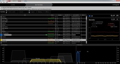

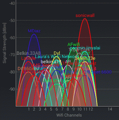

Pro analýzu, jak to vlastně ve vašem okolí vypadá můžete použít program inSSIDer. Majitelé chytrých telefonů z androidem mohou využít WiFi analyzer, který přehledně ukáže okolní WiFi sítě.
WiFi analyzer pro android
V programu inSSIDer to vypadá takto:
inSSIDer
Co lze vyčíst?
Vidíme, že pásmo 2,4 GHz je kompletně zaplněno. Co se týče signálu, tak zde vynikají dvě sítě - na 1. a 13. kanálu. Na 1. je má síť, na 13. nějakého souseda. Router nastaven na "auto".
Podíváme-li se blíže, vidíme na 13. kanálu ještě další dvě sítě. Pokud bychom chtěli kanál nastavit ručně, pak by byl 13. kanál pro naši síť naprosto nevhodný.
A zcela určitě vám neuniklo, že na pásmu 5GHz je pouze jediná síť (moje). Tedy tohle pásmo je prozatím celé volné.

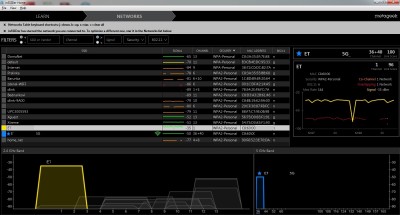

Zde je ukázka zvětšené šířky pásma (40 MHz).
Dvojnásobná šířka pásma

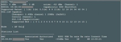

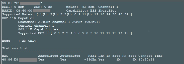

Často také slýchávám otázku "Kdo je připojen k mé WiFi?" Nejjednodušší je nahlédnout do administrace routeru, kde najdete nejen připojené klienty, ale někde i log, kdo kdy se připojil.
WiFi log routeru
