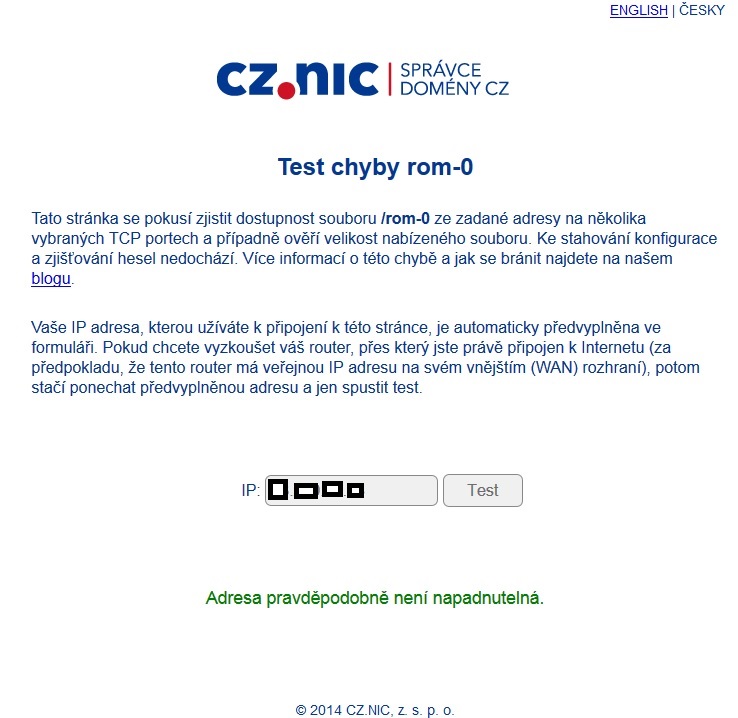

Re: Otestujte si svůj router
Správný výsledek by měl vypadat asi takto:
ano, ten se mi přesně ukázal
