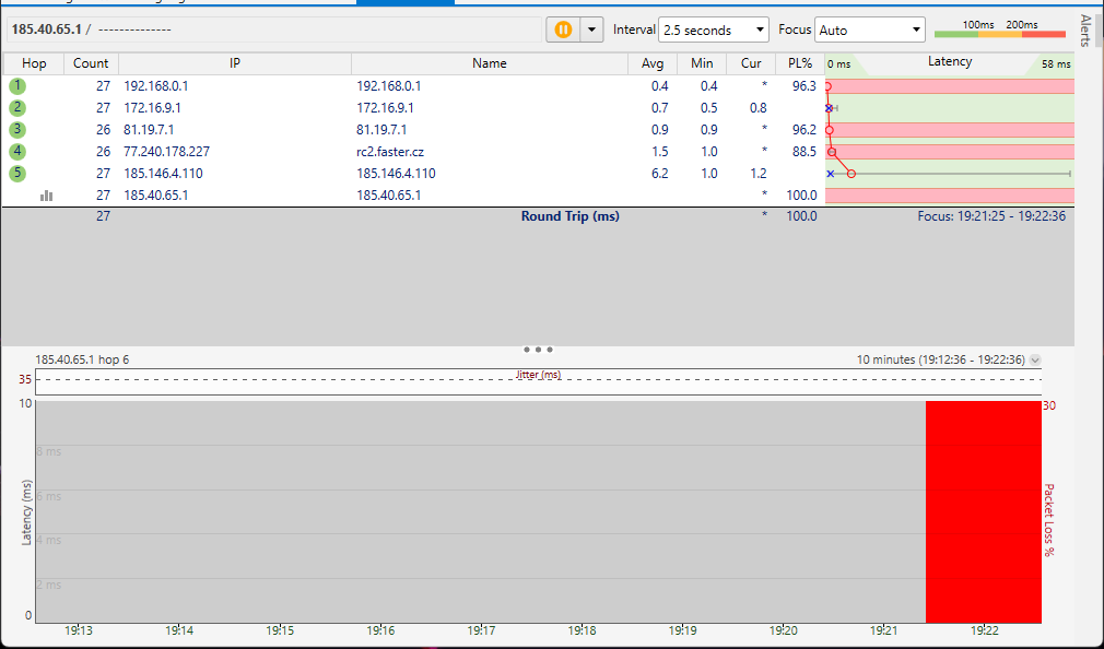

Zdravím jsem pulroku v novém najemnim bytě kde mi majitel poskytuje i internet s kterým je téměř pořád nějaky problém.
Poslední týden mam problém s častým velkym spikem pingu. Mám připojení do stolního PC přes kabel. Internet je od FasterCZ, a pokaždé když jsem měl já problém s připojením a volal jsem tam tak prý bylo vše OK, tudíž problém bude asi mezi rackem a mým PC, lze nějak zjistit co může tyto spiky vyvolávat a nějak ho monitorovat přes nějaky SW free? Prosím připadné dotazy asi jsem zde neuvedl vše co je potřeba ale nic mě nenapada aktulaně co více dodat. Děkuji

co mam dat prosím do herniho serveru když hraji lolko? ale děje se mi to i při surfovani atd.. mam pingplotter ale nevim co tam sledovat

dal jsem tam nejake ip adresy z netu sice neoficialne LOL west server a nejaky discrod server ale nikde nevidim tak obrovske spiky internetu, muze to byt packetloss?

Hned první hop. To bude tvůj router. není divu, že to zlobí, když je skoro polovina paketů ztracených.

co to znamena tedy prosim? novy router?

mam Mi Router 4A Giga Version , xaomi

je tady problém teměř neustale s připojením, kdyz jsem byl u maminky doma na optiku gb, tak tento router jel jak švycarsky hodinky

Můžeš vyzkoušet jiný router.
Projdi si znovu diagnostiku sítě - opravdu máš na kartě gigabit?
Kabel pc<-> router je v pořádku?
Jiný pc - prověřený, bez virů - jsi zkoušel?

no akorat jsem udělal čisty win reinstall, zitra mi přijde router a kabely :

tak uz se mi podarilo nejak opravit PL na tom mojem routeru, ale porad mam neskutecne PL všude jinde...

ma smysl kupovat novy router ? viz obrazek nad timhle
Dodatečně přidáno po 12 minutách 39 vteřinách:
aha, tak poté co jsem zapl lolko tak opět mam PL na mém routeru

Takže znovu udělej diagnostiku. nemá smysl hrát lolko a přitom pingat úplně jiný server (gůgla). Návod hovoří jasnou řečí.

Ano, ale nevím jaky server herní tam mám dát, jak mam najít Adresu LOL serveru, už jsem to psal výše, nikde není nic oficialniho.
Dodatečně přidáno po 17 minutách 59 vteřinách:
tady jsem nasel něco na redditu ale obavam se ze to neni uplne realne, 100 a nad 80 PL ... když hraji tak to je hratelne 90% casu fajn ping, ale tech zbytek 10% casu to vyleti 500,1000,1500, ruzně ..

už mam novej router jak jsem posílal vyše, i kabel do něj a zněj, a preinstalovany windows.
