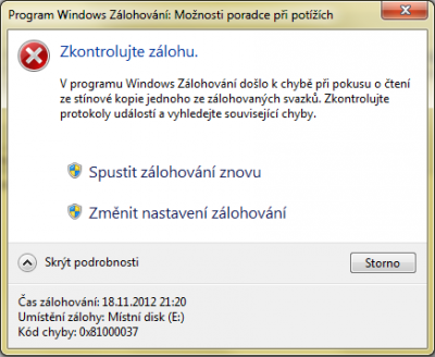

Dobrý den, už 2 měsíce mám jeden problém. Vždy, když je zálohování skoro u konce mi vyletí tento error.
Když dám zálohovat znovu, tak to samé. Zkoušel jsem i starou zálohu odstranit a začít znovu a stále to přetrvává.
Děkuji za každou pomoc.

No a zkontroloval jsi protokol událostí?
Tam najdeš podrobnosti.
Pokud to nezvládneš, tak sem alespoň hoď export protokolů událostí Aplikace a Systém:
V Ovládací panely->Nástroje pro správu->Prohlížeč událostí->Protokoly systému Windows->klikni pravým myšítkem na protokol Systém a Aplikace, vyber Uložit všechny události jako, ulož to jako .evtx soubory a ty upni na http://www.leteckaposta.cz
Další informace máš přímo u MS (včetně řešení chyby 0x81000037)

-nepokoušíš se zálohovat svazek e: ?
-nemáš na některém svazku který zálohuješ složku, ke které máš připojený jiný svazek? (třeba ten svazek e:)
-udělej mi screen ze správy disků a řekni, co se vlastně snažíš zálohovat.

17.11. se ty události týkaly toho dalšího vadného disku.
Hlídal bych SMART atribut 0xC7 Počet chyb v kontrolním součtu UltraDMA ( v CrystalDiskInfo), pokud se zvýší, tak:
-vyměň datový kabel a zapoj ho do jiného konektoru na desce.
-je-li to v nastavení BIOSu možné, přepni mód hostitelského řadiče na AHCI.
Co se týká zálohování tak:
Spusť příkazový řádek jako správce (cmd.exe) a napiš tam
cd c:\ a enter
chcp 1252 a enter
dir /AL /s >> c:\dirout.txt a enter
Soubor c:\dirout.txt který se za pár desítek sekund vytvoří, upni.
Dále udělej kontrolu počítače na malware. Ten zálohovací proces může přerušit AV program, který zjistí v některém zálohovaném souboru přítomnost nějaké infekce.
1) Jaký antivir používáš?
Co se týká WHEA chyb, tak pokud ti vyskočí BSOD s kódem 0x124, napiš mi SZ a upni minidump (.dmp soubor/y ze složky Windows\Minidump)
Není to ale dobré, je tam prostě nějaký problém.
2) Nepřetaktováváš?
3) Jaký typ základní desky máš?
4) Jakou verzi BIOSu máš nahranou? (zjistitelné např. v utilitě CPU-Z, záložka Mainboard)
cd c:\ a enter
chcp 1252 a enter
2) Nepřetaktováváš?
Re: Chyba při zálohování
http://leteckaposta.cz/760204928
BSOD mi tamto PC nevyskočilo ani jednou
2) nepřetaktovávám
3) Asus M4N68T-M-LE-V2
4) American Megatrends v.0501
-ESET Smart Security 6
2) nepřetaktovávám
Žádný reparse point připojený k jinému svazku jsem nenašel. Zkus vypnout ESET a spustit zálohování, uvidíme zda se dokončí.
9.8 a 10.11 jsi musel zaznamenat alespoň nečekaný reset počítače. To selhání hadwaru tam 100% bylo.
Na stránkách Asus je k dispozici verze BIOSu 0902, doporučuji updatnout. Stáhneš ZIP archiv s obrazem BIOSu ze stránek Asus, rozbalíš ho,
soubor M4N68T-M-LE-V2-ASUS-0902.ROM zkopíruješ na flash disk, restartuješ PC a při startu mačkáš klávesy Alt+F2. Dostaneš se do utility Asus EZ flash 2 utility,
kde provedeš ze souboru M4N68T-M-LE-V2-ASUS-0902.ROM update.
