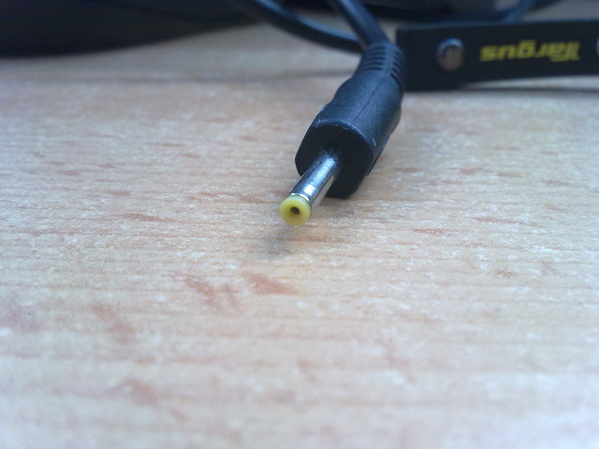

Sím tě co tohle znamená?

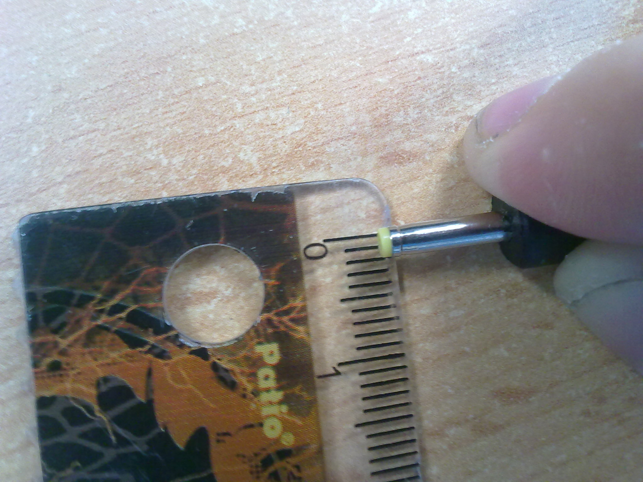

Vem šupleru a změř ten konektor. A není to jack!
Když chceš dělat elektroniku tak se vyjadřuj podle toho.No ono to má takový divný jack

To nám vždy říkal mistr, proč té posuvce nadáváme do šupler. Takže je to posuvka.
Re: Uznaj mi reklamaci tabletu?
Aha
No zkusím v šopě najít
Jaký nojo
Když je delší tak to zpravidla nevadí, ale kdyby byl kratší tak ten čumák nedosáhne na kontakt.

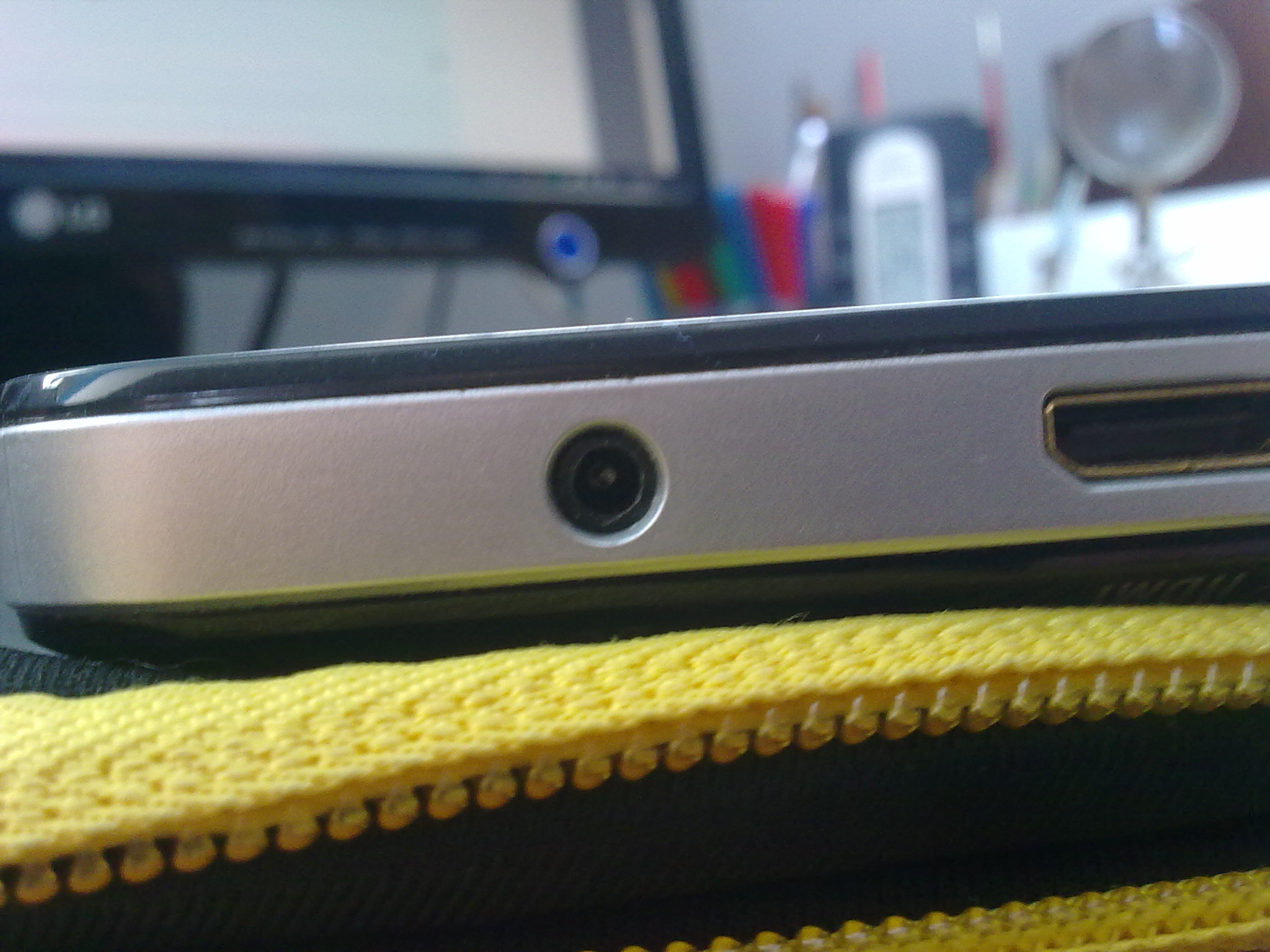

Ono já tu nábiječku přeměřil multimetrem a dává 9v.Ono když mám ten konektor v tabletu a trošku jim pohlu tak to přestane nabíjet,v něčem je blbý kontakt.
Pohýbej kabelem, bývá to urvané blízko konektoru. Uštípnout a naletovat. /přetrhlý kabel/
