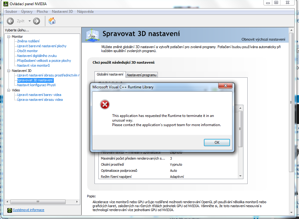

Když jsem chtěl aktualizovat ovladače grafické karty, tak mi to vyhodilo tento problém. Mám W7 64bit.

To ti vyskočilo po aktualizaci grafického ovladače nebo před tím?
Pravděpodobně to bude způsobeno přímo ovládacím panelem nVidia.

Stalo se to ještě před aktualizací ovladačů.

Odinstalovat grafický ovladač v Ovládací panely->Programy a funkce lze?

to nevim. Podivam se na to az prijdu domu. Nic se nestane,kdyz odinstaluji ovladace na grafickou kartu?

Určitě nestane. Stáhni si nejprve nový grafický ovladač ze stránek nVidia (whql verzi) Tu starou pak kompletně odinstaluj, restartuj počítač a nainstaluj novou.

Jakej driver mám přesně stáhnout? Pokud jdu na stránky a dám 500 series, tak nemám nic na výběr. Jedná se o gtx 550 Ti. Jestli je toto on : http://www.geforce.com/drivers/results/48771
--- Doplnění předchozího příspěvku (17 Zář 2012 15:04) ---
Už to je tak, jak má být. Díky za radu
