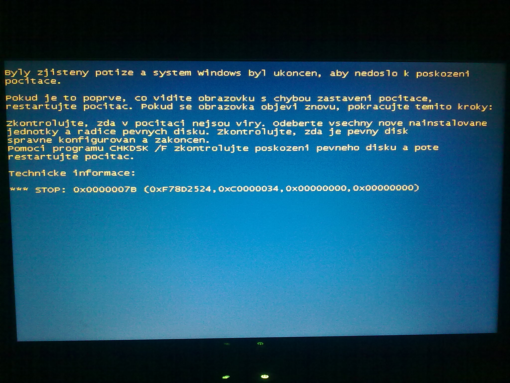

Mám HP Probook 4515s a na disku je instalačka W7 (nedostal jsem k tomu CD)
Po čase mi W7 začala házet errory až nakonec se vůbec nerozjel, hodil modrou obrazovku a že to nenajede..
Dal jsem si tu Ubuntu 7 a ta jede v pohodě, ale chci z5 Win7. Nemohu najet na tu možnost Tovarní nastavení.
Zkusil jsem vložit cd od W Xp a zformatovat disk, ale když nabíhají soubory tak to hodí tohle:

Na disk s W7 nedostaneš W XP, musel bys ho předem naformátovat.
Pokud Ti nedělá potíže angličtina, stručně něco o té chybě je tady: http://pcsupport.about.com/od/findbyerr ... 00007b.htm

To je tak profláklé, že už by to snad měl vědět každý.
Windows XP nepodporuje rozhraní AHCI (Advanced Host Controller Interface). Proto při instalaci Windows XP na počítači, kde je toto rozhraní povolené, se instalátor nedostane k systémovému disku
a dojde k chybě INACCESSIBLE_BOOT_DEVICE == nepřístupné bootovací zařízení.
A ty jsi tu instalačku W7 na disku viděl? Jaký je kód BSOD při startu W7?
Jinak to co se chystáš udělat je naprostá kravina.

Ano, ještě jak mi jel W7 tak jsem ze začátku dával opravit Windows.. Když mi ho prodali s Windowsem a nedali mi cd tak asi musi byt na hdd :) Nerozumim tomu tak pokud bys mi dal nejaky navod jak na to :)
Jinak k BSOD nevim?.?

V tom návodu jsou i opravy!
Vím, že to není ideální, ale při troše znalostí PC techniky se to pochopit dá.Jak opravit STOP 0x0000007B chyby

Na disku určitě nebude instalátor Windows, ale max. záloha předaktivovaného operačního systému v podobě obrazu disku (např. bitová kopie, WIM atd.), ze které se v případě problémů obnoví systém.
Vytáhni manuál k NB a tam se vše dočteš. Pokud jsi tedy neodstranil případný oddíl s obrazem disku.
Některé NB tě při prvním spuštění nutí vytvořit zálohu na DVD. Pokud ji neuděláš, máš peška.
