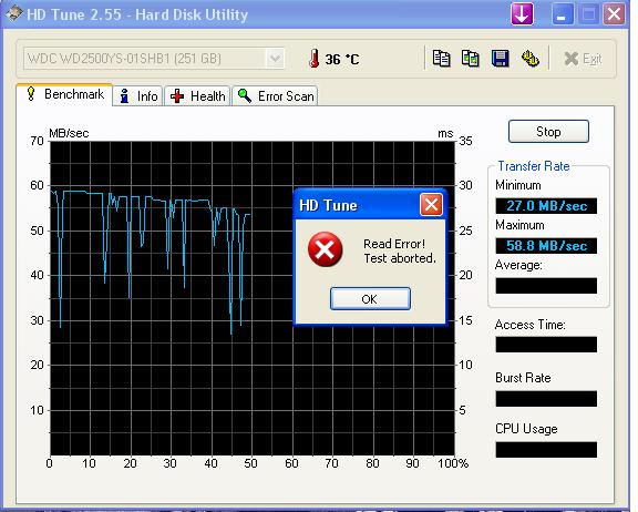

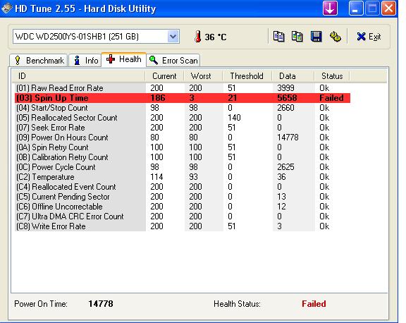

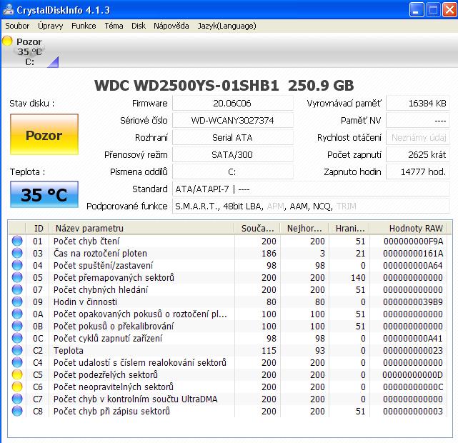

Stáhni CDI a dej sem screen jak to vypadá. Také můžeš ještě použít HD-Tunea zkontrolovat disk na vadné sektory.

Tak tohel mi vyjelo:

Vyměň disk!!

Ty ty screeny nevidíš? Co nejrychleji zálohuj data, nebo o ně přijdeš. Může to běžet 3 měsíce, ale taky jen 3 dny!
Pak už to nespustíš vůbec!

kotty píše:Jsi si jistý že problém je v hard disku ?
Co se týká mě - ano jsem.
Pokud mi nevěříš, prohlédni si systémový protokol v prohlížeči událostí a prověř disk pomocí Data Lifeguard Diagnostic for Windows
