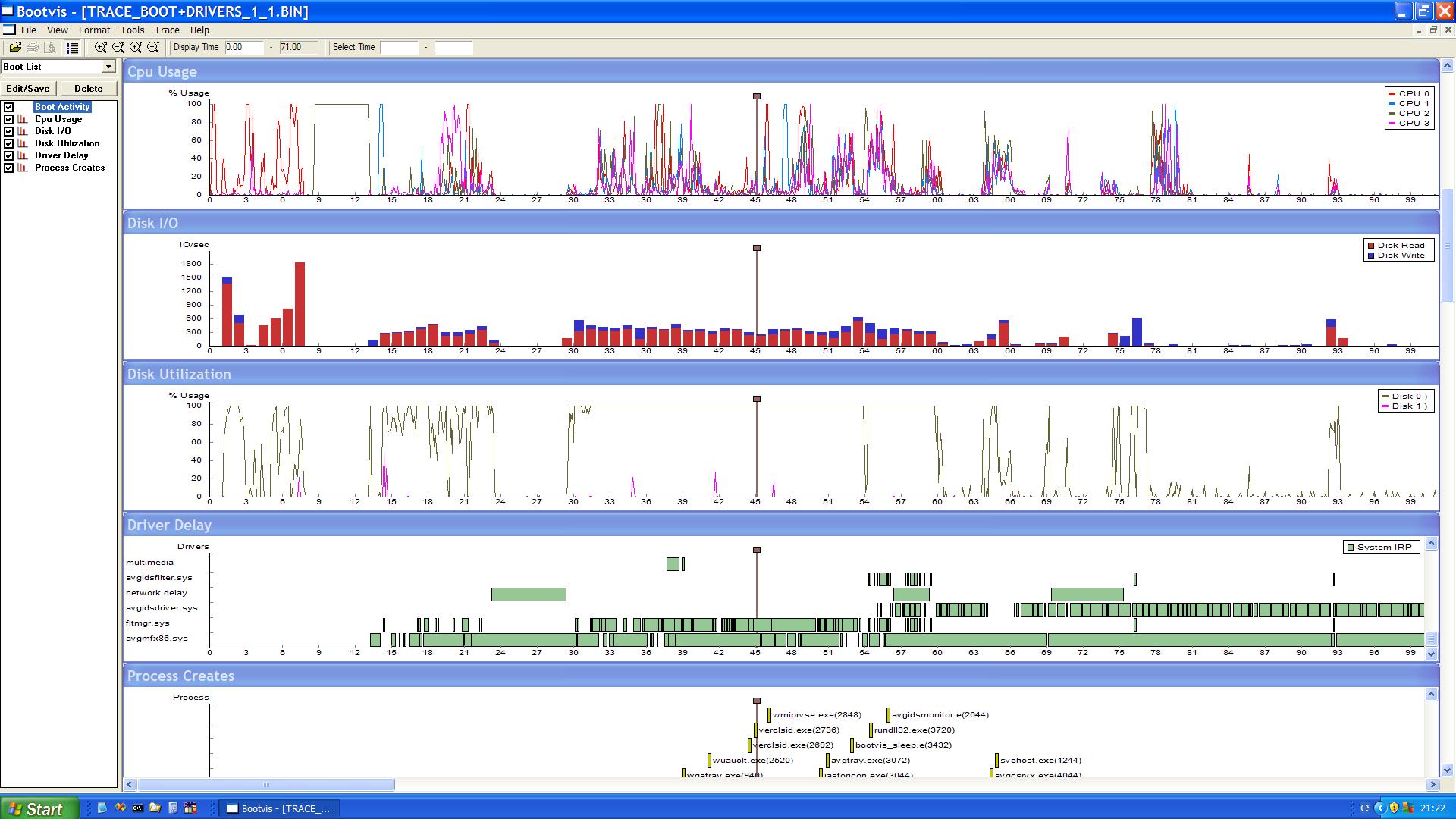

V bootvis přímo uvidíš, který process/služba/ovladač to jakou dobu brzdí.
Trace->Next Boot + Driver Delays (vlevo zatrhnout Driver Delay)
A po restartu ti vypadne toto:

Zítra to na inkriminovaném PC zkusím. Pokud tomu grafu dobře rozumím, tak tam zjistím, jak dlouho se jaký ovladač dlouho zaváděl, ale jestli něco zpožďuje nějaký spouštěný proces -- tak to v tom už nepoznám, ne? U těch procesů pouze uvidím, v jaký čas se který pustil, ale jestli je vina na procesu a ne na ovladači, tak to už nepoznám? Nebo si to všechno špatně vysvětluju...

Zjistíš vše potřebné. Ve Win 7 jsou nástroje vestavěné, raději ale používám WinBootInfo, který je přehlednější.
Můžeš ho použít i ve Windows XP.

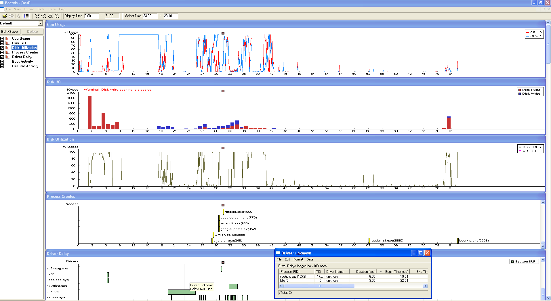

Tak jsem to provedl, ale vypadá to spíš na problém s cachingem disku. V diskovém I/O mně to píše "Warning! Disk write caching is disabled." Přitom když vlezu na vlastnosti disku, tak je tam chaching povolený :) Resp. zaškrtnutá volba "Povolit ukládání do mezipaměti na disku".
Jinak je tam jeden ovladač, který to zdržuje na 6 sec, ale nepoznám o jaký se jedná :( Resp. je to svchost.exe
