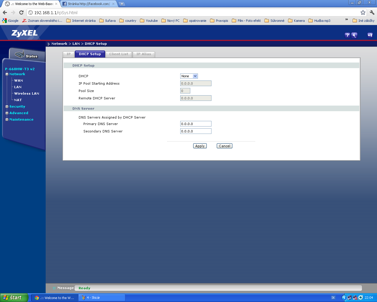

Pokud dává mikrovlnka vlastní DHCP, tak by to teoreticky šlo. Nastav si wi-fi jak potřebuješ a pak na něm vypni DHCP server + přívod dej do LANu (WAN tam stejně nemáš)

vedeli by ste mi poradit s nastavenim?
cez router mi internet po kably ide (aj na stolovom PC winXP, aj na notebooku win7)
ale cez wifi sa nedokazem pripojit, ani na spominanom notebooku, ani na smartfone (android)

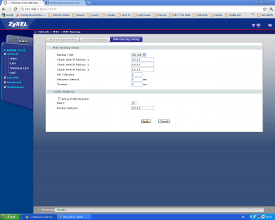

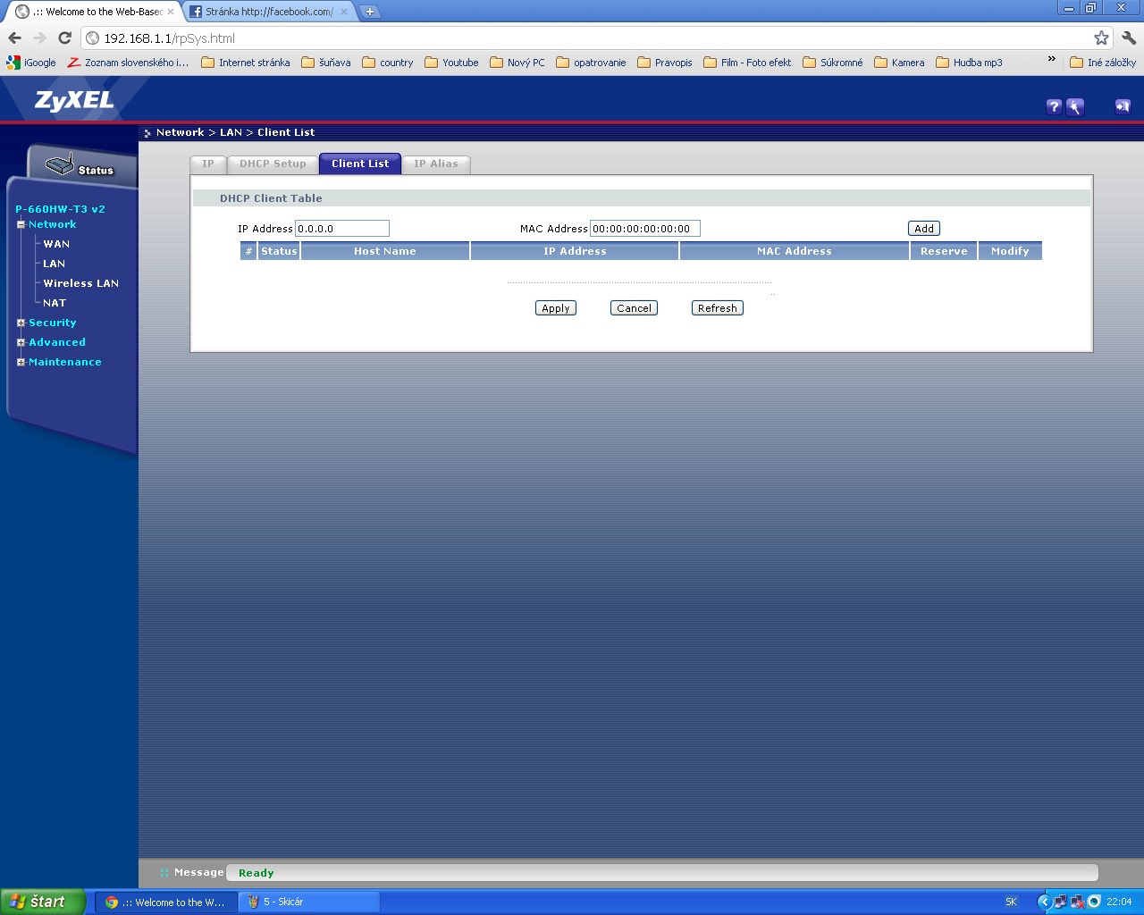

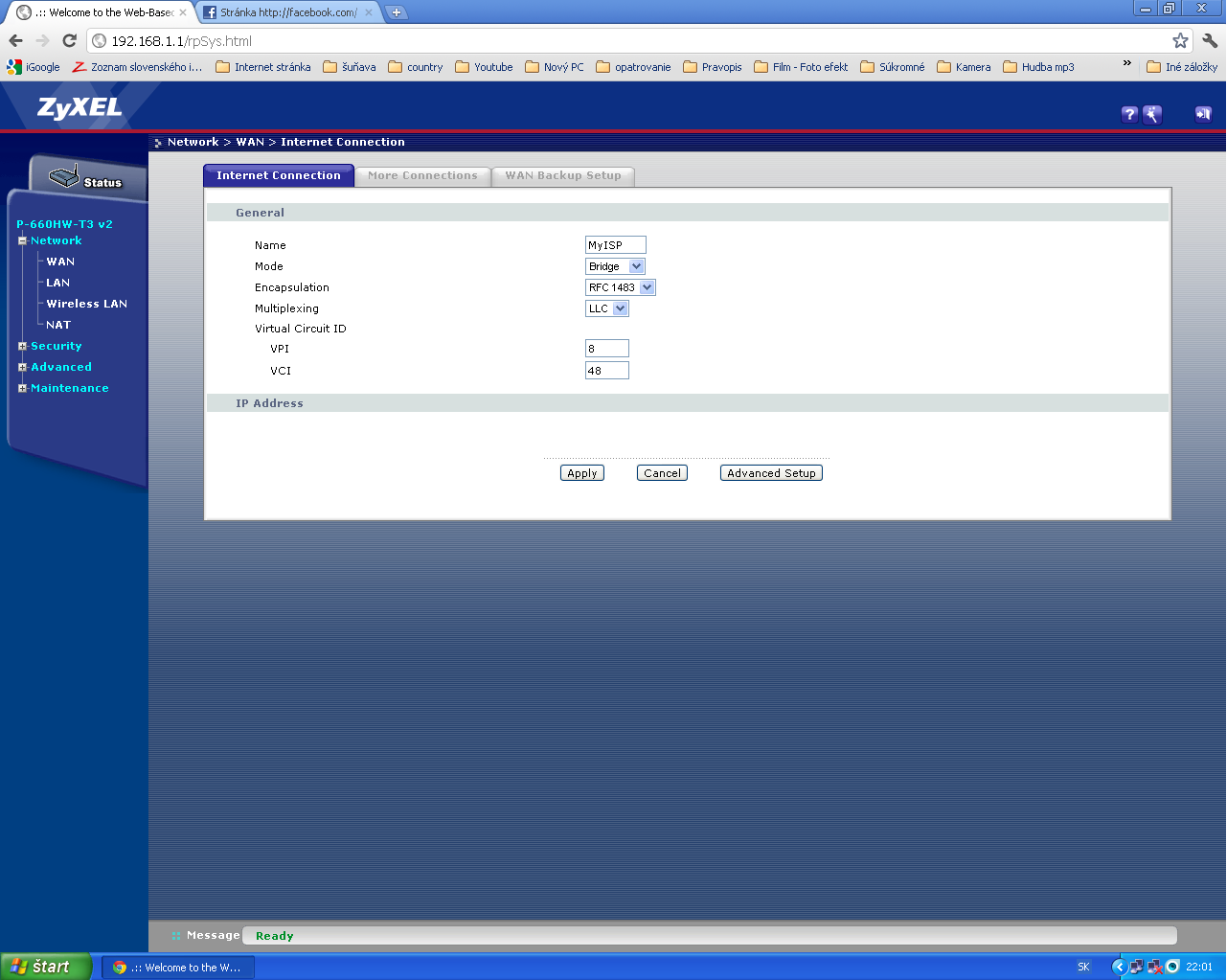

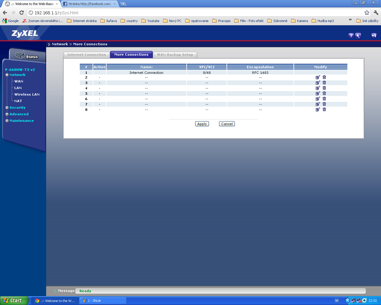

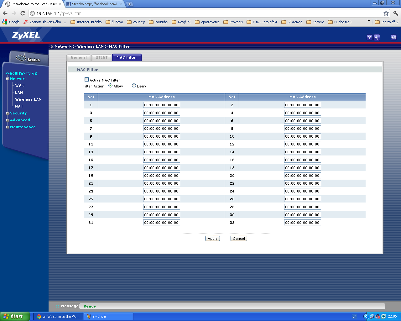

prikladam obrazky, ako to mam teraz nastavene.
--- Doplnění předchozího příspěvku (08 Úno 2012 22:17) ---
este zvysne 2

Když jsi vypl ten DHCP server, tak to po kabelu jde, ale bezdrátově ne?

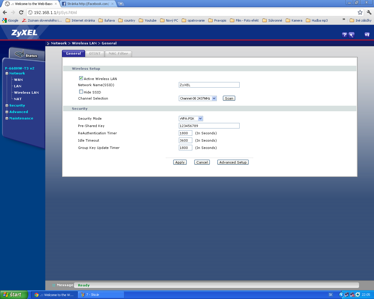

Přihlas se do routeru dej network, pak wireless lan, šířku kanálu (selection) nech na auto, nastav zabezpečení na wpa, dej 13 místný kod a dej apply
--- Doplnění předchozího příspěvku (Čtv Úno 09, 2012 10:50 am) ---
v menu wan nech nastavení ethernet - získat isp od poskytovatele, dns taky od poskytovatele - apply
--- Doplnění předchozího příspěvku (Čtv Úno 09, 2012 10:53 am) ---
a to dhcp nech zaplý, takhle to mám já, pak se zkus připojit, popřípadě oprav připojení v PC, pokud by to nešlo vypni dhcp a napiš
