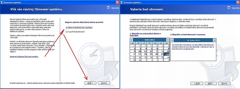

Měla by tam být nabídka, anebo že nástroj bodu obnovení je vypnutý, či nějak podobně.

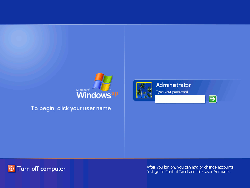

Jak se přihlásit v XP Prof. jako administrátor:
Pokud se nepřihlašuješ vůbec (přihlášení probíhá automaticky), nejprve se musíš odhlásit (Start → Odhlásit). Dostaneš tak přihlašovací obrazovku, na které je tvůj běžný uživatelský účet:
jenom tam namísto administrátorského účtu bude běžný účet.
V takovém případě stiskni 2× za sebou kombinaci Ctrl+Alt+Del a objeví se takovýto přihlašovací dialog:
Jako jméno napiš Administrator (s krátkým a!) a heslo nech prázdné.
