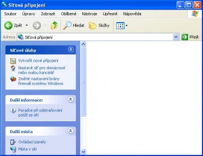

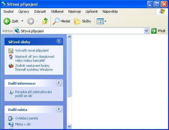

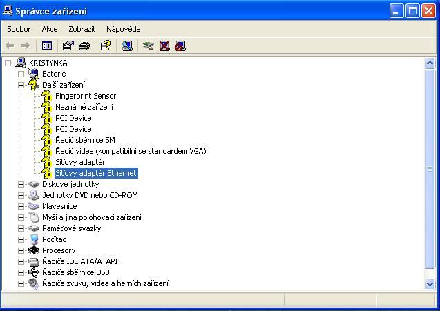

Ahoj... jsem veliký laik na PC ale dokázal jsem přeinstalovat OS na win XP. Paráda akorát zalohování ovladačů mi vůbec nic neříkalo a proto teď řeším tento problém. Kdybych se dokázal dostat na net teento problém bych vyřešil ale co se týče toho netu nevím jak se na něj mám dostat. Mám připojení kabelově přes modem HUAWEI od O2. když kouknu do správce je tam dost zařízení které ovladač nemá (viz příloha 1). Když kouknu do správce sítě nemám tam vůbec nic (viz příloha 2).
Co mám udělat abych se dostal na internet? Díky...

Vlož instalační CD od základovky a nainstaluj chybějící základní ovladače. Huawei je pak už jen zprostředkovatelem komunikace mezi zařízeními v PC.

Tak při instalaci si to přece muselo říci o instalaci TCP/IP. Pokud ne na WIN, tak na na MSI.

Pokud se instalují Win a máš integrovanou kartu (což asi musí NTB mít), zeptá se tě při instalaci na instalaci síťových protokolů. Ty povolíš, nebo odložíš na později.
Pokud si odložil, všechny ostatní ovladače můžeš instalovat později.
Tipuji:
PCI Device - ovladače k základovce + zvukovce
SM Sběrnice - něco ke grafické kartě
Adaptéry (síťový, ethernet) - k protokolům připojení
Řadič videa - -ovladač potřebný k rozpoznání GUI
To by si ale měl mít buď k základovce, nebo k NTB. Takže by mělo stačit jen vložit CD a vyhledat změny hardware

je jedno jaký? já našel http://www.msi.com/service/download/nbdriver-14826.html to číslo se shoduje s tím co mám vzadu na notasu tak to bude asi správně... jak s tím mám dále postupovat když to dodam do toho preinstalovaneho kompu na flashce... ?
Re: po přeinstalování žádná síť nenalezena
Pokud má exe, tak spustíš. Pokud nemá, tak ve správci zařízení pravoklik na Ethernet, aktualizovat ovladač a navést ho na soubor končící na .inf.
Vyhledáš svůj ntb, zvolíš drivers, vybereš svůj OS a nainstaluješ všechny ovladače co ti to nabídne. Nechybí ti totiž jen síťovka
