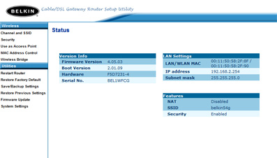

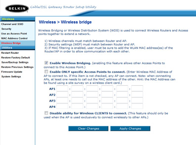

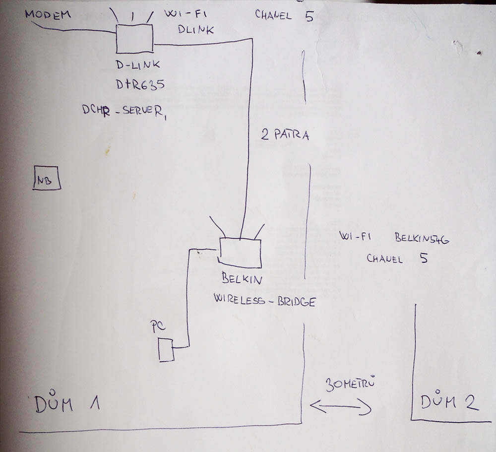

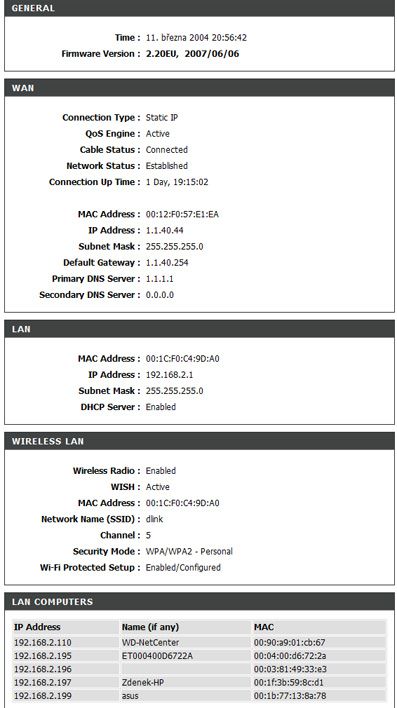

Zdravím mám po domě udělanou sít s routerem D-LINK DIR635 a Belkin včetně Wi-fi, potřeboval bych prodloužit dosah Wi-fi do vedlejšího domu, pred domem signál je ale uvnitř ne. Dostal jsem tip na TP-LINK W542G ale ten nedokážu dostat do WDS modu, je možné se mi podívat na nastavení stavajících dvou routerů a popřípadě poradit jak prodloužit signál? děkuji
belkin 02.jpg (72.57 KiB) Zobrazeno 805 x
belkin 01.jpg (45.67 KiB) Zobrazeno 805 x

všechno je jinak :-) DIR-635 neumí nastavení aby se na něj napojil jiný AP :-( takže budu muset všechno udělat úplně jinak, anteny jsou na DIR-635 a TP-LINK dané jiné 8db - TP-LINK TL-ANT2408CL všesměrová anténa, 2,4GHz 8dBi RSMA interiérová
povedlo se mi spojit TP-LINK a Belkin avšak belkin nedostane signál před druhý obchod :-( takže mi to je na nic
můžete mi prosím poradit jak mám předělat celou síť, počítám že se nevyhnu nákupu nových routerů
