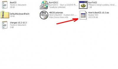

Ze stránek autora jsem si stáhl Hirens.BootCD 10.3. Při vypnutém Antiviru jsem to v pohodě stáhl. Následně jsem vypálil jen soubor Iso, viz. screen a vše včetně kontroly dat proběhlo korektně. /Je to vypálené na starém X krát použitém CDRW/ Potud vše O.K.
K problému:
Hirens.Boot nabootuje, naskočí úvodní obrazovka ale ta nejde ovládat. Kurzorové šipky ani myš nereagují a nereagují ani všechny klávesy. Hirens.Boot vidím poprve a možná něco dělám špatně, ale co ???
