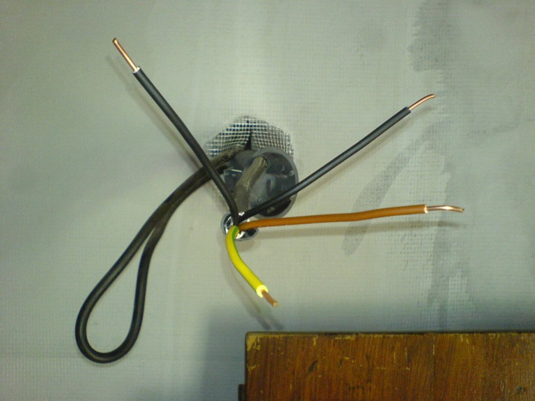

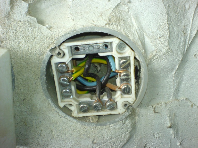

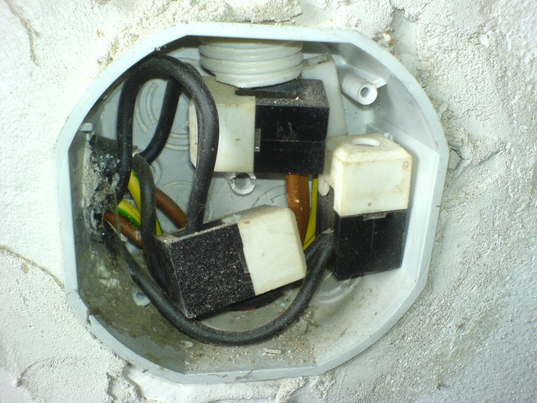

jsem to raději teda vyfotil. Je to takto. Volal jsem s tím, co to dělal a prej ani neví. Že tam zapojil normální kable na 230V a potom tam někde je i 380V...
Jelikož tam 380V nepotřebuju (ten mam vedle v podgaráži), tak to udělám asi jak jsi psal ty Bluespirit a to tal, že odstřihnu jeden ten černý a do skříňky viz. malá obrázek, to zapojím a štvat se stím nebudu :-) podle mě teda asi nejlepší volba, protože elektrikáři nikde čas nemají a ja už rok parkuju všechno motorky po tmě a je to hrůza :evil: (chci na to zapojit už jen zástrčk na světla, ikdyž tam dráty na světla taky jsou, nemam v garáži ani skříňku na světla)
A můj další dotaz, když nemám skříňku na světla, mohu to zapojit k zásuvkám? Jako, když se něco stane vypnou se pojistky od zásuvek a vypne i světlo, nebo musím napojit světlo někam zvlášť (ale to už bych nechal odborníkovi).
asi pro 380
asi pro 380
malá skříňka
malá skříňka

Re: zapojení zásuvky 220V
mmmartine nechci se přít, ale norma se o jednu dimenzi snížila na 1,5. Ale to není podstatné, podstatné je, že garáž je nebezpečné prostředí a chránič by tam měl být. :wink: To už ale chlapec nezvládne.
