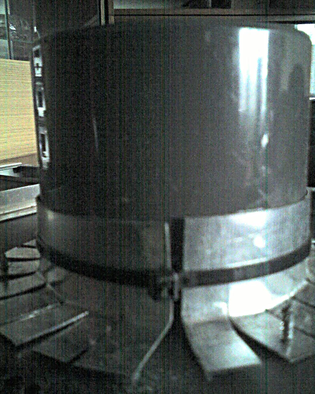

Pokud máš takovýhle chladič
Poradím ti fintu za pár korun zlepší se chlazení a klesnou otáčky ventilátoru.
Ještě než se ale pustíš do výroby doporučím kontrolu nastavení ventilátorů v BIOS tvého PC chybné nastavení může způsobovat onu nadměrnou hlučnost.

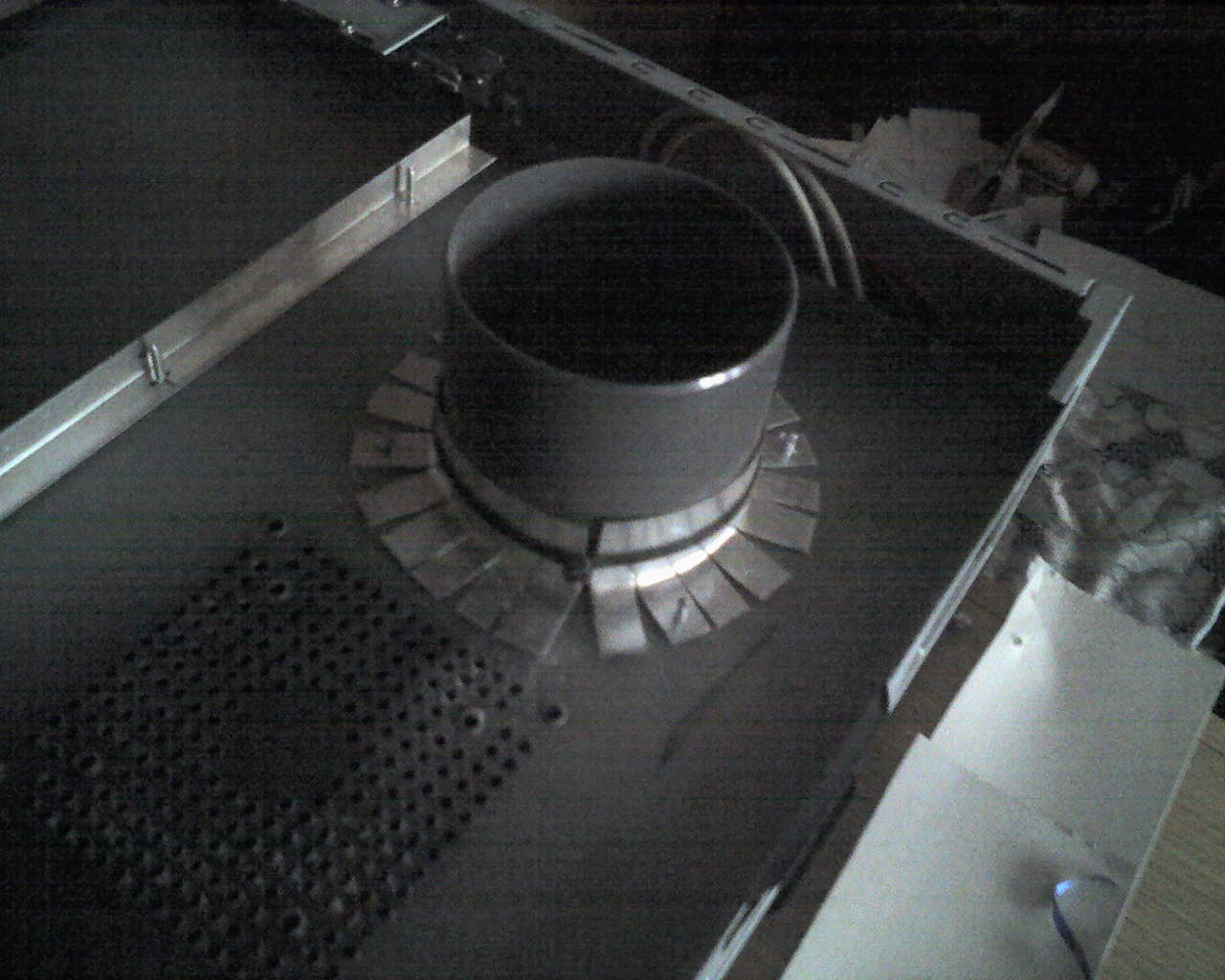

K výrobě ti stačí pásek plechu o šíři cca 5 cm pár šroubků, plastová kanalizační trubka, vrtačka, nůžky na plech a stahovací elektrikářský (Binder) pásek.
Za pomoci výše uvedeného nářadí a materiálu vyrobíš chladící komín tak aby ventilátor procesoru nasával vzduch přímo z bočnice skříně.

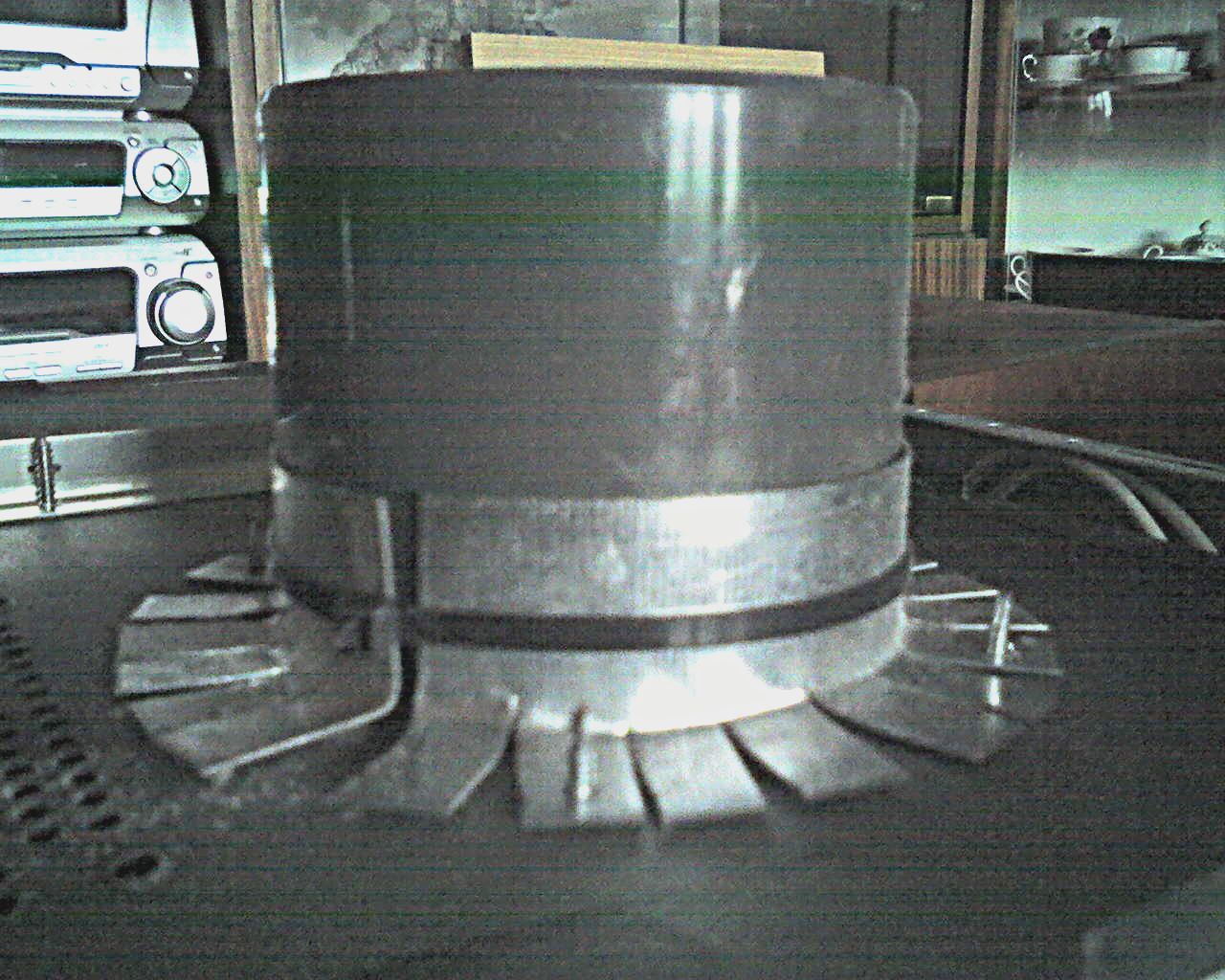

Kovový pásek (používal jsem pozink na parapety) o šíři cca5 cm a délce rovnající se obvodu trubky si podélně označíš na polovic vezmeš nůžky na plech a tak po 1cm až 1,5 cm nastříháš do poloviny (neměl bys prostřihnout přez 1/2 bude se ohýbat a sálo by to falešný vzduch). Takto upravený pásek ohneme o 90° (uděláme "vingl" s jednou rozstříhanou stranou) Kanalizační trubku o průměru ventilátoru CPU zařízneme na délku cca 1,5cm kratší než je vzdálenost mezi vrcholem ventilátoru CPU a plechem bočnice. Okolo zaříznuté kanalizační trubky omotáme pásek plechu tak aby se jeho nastříhané segmenty mohli rozevřít a plech zajistíme jedním až dvěma stahovacími elektrikářskými pásky. Nyní máme trubku s manžetou přičemž manžeta jde po trubce posouvat.
Nyní přiděláme manžetu k bočnici a to tak aby si neosazený konec trubky co nejpřesněji sednul na průměr ventilátoru CPU. Vzhledem k vibracím bych doporučil buď samořezné šrouby do kovu nebo metrické šrouby s pérovou podložkou.
Konečné usazení při zavírání skříně. Rouru povytáhneš tak aby se ještě před zavřením bočnice dotýkala ventilátoru CPU a při zavírání bočnice lehce přitlačíš i směrem do skříně takže roura se při zavírání sveze po ventilátoru a pohyblivé zajištení v manžetě dovolí její zasunutí. Roura po zavření bočnice bude přiléhat těsně k ventilátoru CPU a vzduch bude nasáván přes perforaci v bočnici. Zadní ventilátor skříně případně ventilátor zdroje nebude strhávat chladný vzduch pro CPU.

Edit: Na četné žádosti přidávám pár fotek (konečně)

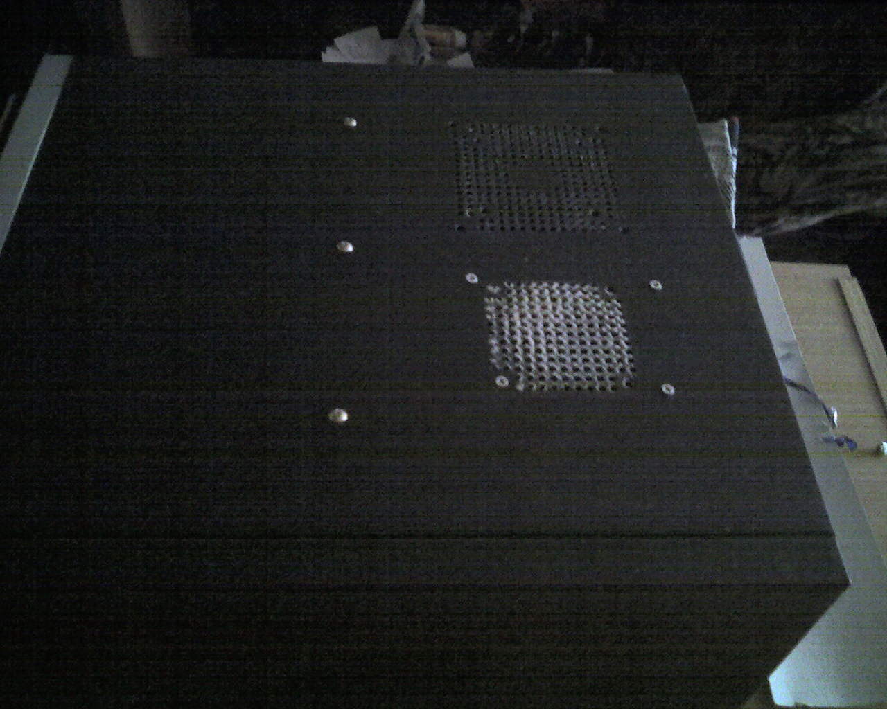

Tak konečně sem vám přidal ty fotky. Napsal sem sice do konce týdne ale už ne kterého ... zas jeden rest z krku.
