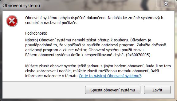

Zdravím, mám Windows 7, měl jsem nějaké problémy a zkusil jsem obnovu systému. Po obnově se objevila tato hláška:
Antivir (NIS 2010) jsem vypnul ale nepomohlo to, situace se opakovala. Neví někdo, co s tím? Díky

Vypadá to, že máš v systému něco poškozeno, zkus pomocí instalačního CD soubory systému opravit, tedy ne novou instalaci, ale JEN opravu systému, abys nepřišel o data.

S Nortonem jsou same problemy, muzu rict z vlastni zkusenosti. Mam pocit ze tohle dela norton, ktery v ramci "vyssi bezpecnosti" meni opravneni na nekterych klicich registru a systemovych souborech.
doporucil bych pred opravenim *tim muzes problem spis zhorsit* nejdrive odebrat NIS 2010. Pro jistotu, aby bylo odebrane vse, muzes pouzit Norton Removal Tool, ke stazeni je na odkaze: http://service1.symantec.com/Support/ts ... 3108162039" onclick="window.open(this.href);return false;
potom vyzkousej obnoveni systemu spustit v Nouzovem rezimu

Možná, že je to spíše tenhle problém, mrkni i sem:
http://translate.google.cz/translate?hl ... z%26sa%3DX" onclick="window.open(this.href);return false;
Norton je prevít, ale v tom odkaze pisatel píše, že Nortona neměl a problém měl stejný, vyřešil to až opravou instalačním CD.

Takže odstranění Nortona pomohlo, k obnovení jsem nemusel použít ani nouzový režim. Ale dal jsem to zase zpět, je to asi nejlepší antivir, i když při příští obnově to budu muset asi zase odinstalovat. Zatím díky.
