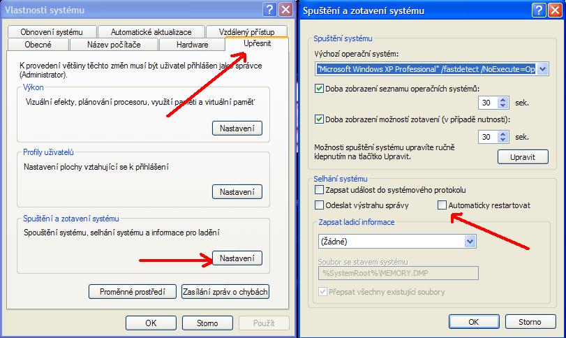

Tento počitač, Vlastnosti - Upřesnit. Zde vyber dole Nastavení a odškrtni Automaticky restartovat. Pak sem napiš to číslo chyby.

Blue spirit ty si nejaky mechanik na pc ???? a ted uz se mi to nebude restartovavat ??
Re: Restartování pc

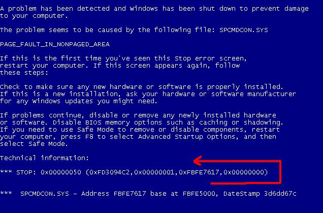

Nebude se ti to restartovat při té modré obrazovce abys sem mohl napsat to číslo chyby které to vypisuje.
Např. viz. screen:
Např. viz. screen:

Re: Restartování pc
přesně tuhle modrou obrazovku mi to ukazuje ja musim zjistit to cislo za tim stop ??a ja to mam vyskrynovat a podle toho se to pozna ??

Re: Restartování pc
*** STOP: 0x0000009C (0x00000004,0x80546E70,0xB2000010,0x00010C0F) to je ono a ty podle toho poznas co mam s pocitacem??
Re: Restartování pc
Tak jsem na webu vyčetl, že chybu může způsobovat přehřátí, případně RAM. Vzhledem k tomu, že se chyba projevuje při hraní náročnějších her, tipoval bych spíš tu teplotu. Zkontroluj teploty, můžeš použít např. HW-monitor.
