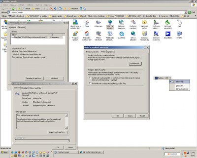

[XP SP2 Home] Před 2 roky jsem si nastavil přepínání ze dvou klávesnic (česká a anglická QWERTY) a teď potřebuju další úpravu (přidat třetí), leč nedaří se
PROBLÉMY
1. když jsem se díval do nápovědy (Centrum pro....), tak právě ta témata s postupem byla nedostupná => [Stránka nemůže být zobrazena]
Přepnutí jazyků nebo klávesnic pomocí hlavního panelu {MS-ITS:C:\WINDOWS\Help\input.chm::/input_switch_from_taskbar.htm}
Přepnutí jazyků nebo klávesnic pomocí panelu jazyků {MS-ITS:C:\WINDOWS\Help\input.chm::/input_switch_from_langbar.htm}
2. když jsem zkoušel Panel jazyků: Dá se minimalizovat/obnovit a zobrazí menu Možnosti
AVŠAK: volby Nastavení / Nápověda po kliknutí nic neotevřou.
Funguje pouze položka s názvem klávesnice -> otevře výběr EN + CZ (přepínání jde i SHIFT+ALT)
3. Ovládací panely>Místní a jazykové nastavení>Jazyky: tlačitko Podrobnosti nic neotevře
Ovládací panely>Místní a jazykové nastavení>Upřesnit: zde nemám zaškrknutou volbu [Výchozí nastavení účtu uživatele]
Ostatní dialogy v Ovládacích panelech fungují bezchybně. Co teď ???

Tu nefungující nápovědu jsem tam připsal jen pro případ, že s věcí má souvislost
Problém je toto: Ovládací panely>Místní a jazykové nastavení>Jazyky: tlačitko Podrobnosti nic neotevře
Nemohu si tedy vůbec otevřít okno Textové služby a vstupní jazyky, kde se vybíra rozložení/jazyk klávesnice

Mám 1 účet který nepoužívám, za normálních okolností by měl být stále v pořádku.
Ale vykazuje (co se funkce dialogu Jaz.nastavení) přesně stejně chybné chování. Co když mám poškozené/smazané nějaké sys.soubory ?
