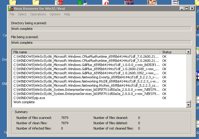

Re: j.l.chura.pl/rc/-vir?
Vyzkoušej program RM Virut ....jestli něco najde... http://en.kioskea.net/telecharger/telec ... 06-rmvirut" onclick="window.open(this.href);return false; //ale promazání ruční cestou je nejspolehlivější,od odborníků...
Tak ten RMVirut nic nenašel.Snad jsem to vykopl.
