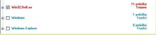

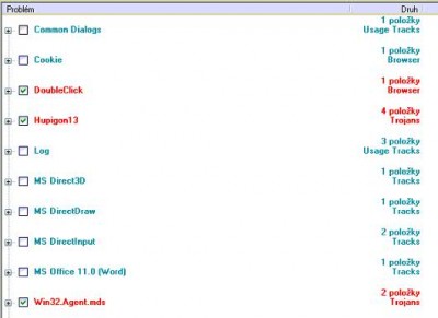

Zdravim vsechny,
poprosil bych o radu.
Pocitac se zpomalil a po kliknuti na ikonu explorer se sam restartuje. Dalsi problem je v tom, ze jsem si stahl Hijackthis programek, abych VAM, hlavounum, mohl hodit log, ale NELZE spustit. Proste jako, kdyz nechate v aute pres noc hrat radio - ani neskytne!!!
Nevim tedy co s tim........
AVGecko naslo nejakych 8 trojanu - zdaji se byti odstraneni, avsak po opetovnem spusteni se nejaky z nich o5 ukaze!!!
Search and Destroy zase nasel spoustu jinych, ale po restartovani jsou tam + - vsechny znovu, cili obdobne jako u AVG.
Nikdy se mi vsak nestalo, aby Spybot - Search & Destroy nasel neco co by bylo modre (lze videt v priloze)
Nejake napady???
Dekuji
toto je screenshot z AVG
