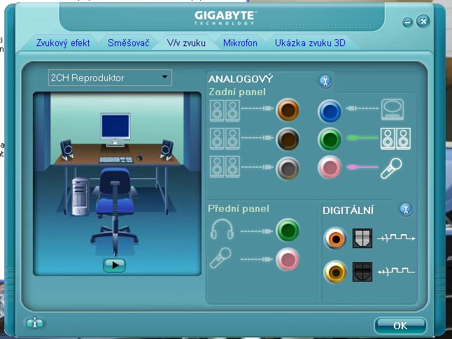

Zvuk spíše nastav přímo v software zvukovky já to mám takhle
