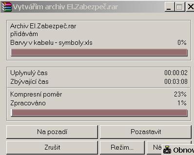

Tak a konečně si můžeme ukázat obrázek s nastavením, jak bych si WinRar nastavil já, když bych posílal nějaký větší soubor kamarádovi (musíte ale předpokládat, že jsme všichni nějak postižení a mí kámoši jsou stejně postižení jak já). Nebudu tedy řešit problém, jestli to má v čem rozbalit, vím, že si se souborem poradí a navíc oba máme dostatečně výkonné PC.
Tak nyní klikněte na OK nebo stiskněte Enter.
Vaše soubory se začnou zabalovat. ( komprimovat, zipovat)
- Vytvářím archiv.jpg (24.97 KiB) Zobrazeno 38839 x
