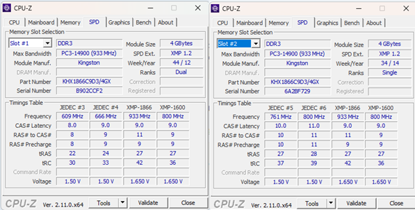

Dobrý den, mám starší PC s 8 GB RAM, což už je málo. Chtěl bych RAM rozšířit, ale nevím jakou vybrat správnou RAM. Na internetu jsem si našel tyto RAM:
Samsung 4GB DDR3 PC3 12800U M378B5173EB0-CK0
Mohu je nainstalovat do mého PC ? tady jsou výstřižky z CPU-Z mého PC:
Děkuji za odpovědi.
Naposledy upravil(a) Prorock dne 20 říj 2024 13:02, celkem upraveno 4 x.

Ted tam mas Kingstony a chces tam davat Samsungy. Ruzne pameti (nejen ruznych vyrobcu, ale i ruzne modely stejneho vyrobce) spolu mohou, ale i nemusi fungovat. Nikdo ti to 100% nerekne, musis to vyzkouset. Muze to byt stabilni, nestabilni nebo to vubec nenabehne.
Pokud ty Samsungy budes mit zadarmo, tak je klidne zkus.

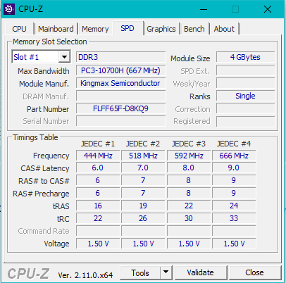

V tomto případě je nutné to opravdu vyzkoušet, jestli to vůbec bude fungovat a bez chyb v Memtestu86+. Ty stávající paměti nejsou Kingston ale Kingmax, což je jiný výrobce, ale na tom nezáleží. Na těch Kingmaxech můžou být klidně čipy od Samsungu. Výrobců čipů je jen pár. U DDR3 bylo dobré použít paměti 2R. S 1R byly občas problémy. Buď se RAM nehlásila vůbec, nebo způsobovala různé zátuhy a modré smrti.

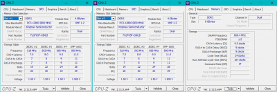

Tak jsem to vyřešil tak, že jsem koupil 4 ks Kingmaxů 4GB starší série, jsou sice o trochu pomalejší, ale vypadá to, že to funguje. Lepší než aby mě brzdil hardisk při zaplněné RAM.
Edit: smůla no, test paměti mi odhalil chyby paměti, ikdyž mi to jede, tak nevím zda si ty paměti nechat, pc je zatím stabilní

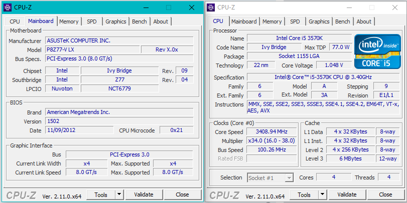

Ja bych je zkusil otestovat po jednom modulu, abych zjistil, jestli je problem v kombinaci 4 kusu nebo je treba jeden z nich vadny.
Hodila by se i informace, co mas za desku a za procesor.

To žádný program nedokáže otestovat paměť po jednotlivých modulech a označit vadný modul ? včetně typu chyby? tady jsou info o desce a procesoru:
