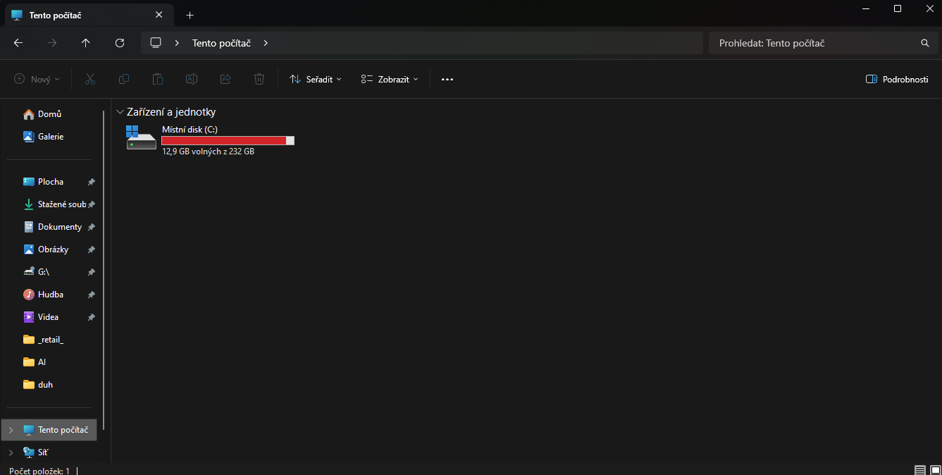

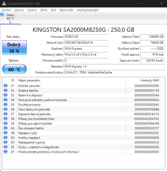

V poslední době mi Windows často hlásí, že nemá dostatek místa. Taky se začalo dít při updatu grafické karty nebo her se leckdy nepovede a musím restartovat PC. Začal jsem i kontrolovat paměť, protože by neměla být tak plná. Teď tam bylo volné necelé giga a po restartu 14gb. Koukal jsem, že v nedávném příspěvku si někdo stěžoval na problém s hard diskem a chtěli jste po něm screenshot z "crystaldiskinfo" tak přikládám obrázek. Snad to pomůže a urychlí řešení. Jen si nejsem jistý, že to je opravdu SSD, tak prosím jen o potrvzení. Případně tip na nový SSD.

Tech 1GB a 14GB po restartu je volne misto na systemovem disku?
To se nesmis divit, ze Windows hlasi nedostatek mista.
Aktualizace hry muze klidne potrebovat 50-100 GB volneho mista pro uspesne provedeni.
Pro optimalni funkci SSD by melo byt 30% volneho mista, ty mas 0,5%-5%.
S plnym diskem nelze instalovat aktalizace niceho - aktualizace se musi nekam stahnout, nekam rozbalit
a jeste nainstalovat, takze kazda aktualizace vyzaduje minimalne nekolik GB volneho mista. U her treba
ty desitky GB mista.

Opotrebeni SSD se neprojevuje tak, ze se zmensuje velikost disku - neco tam mas ulozeno co nevidis.
Aktualizuje se Windows a vsechny aplikace ktere aktualizuje Windows Update - a to je 10-30 GB samo o sobe.
Jen na to abys nainstaloval novejsi sestaveni Windows musis mit 30 GB volneho mista.

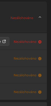

Podivej se jestli neni zapla sluzba Zalohovani Windows - to jsou desitky az stovky GB ve skrytych adresarich.

Není to zapnuté.

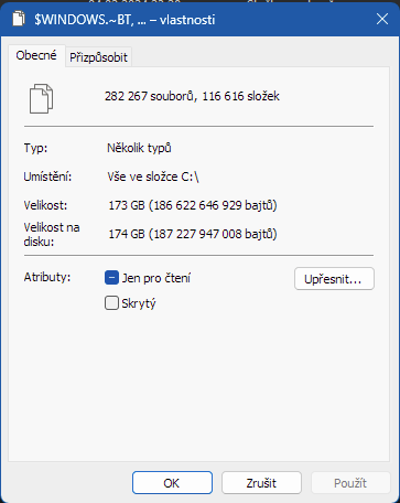

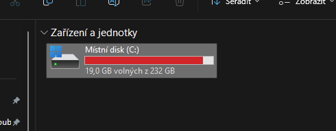

Takhle to vypadá po restartu, ale když mám PC zaplé delší dobu. (a běžně ho nevypínám, až poslední dobou na ty restarty) - tzn. uvolní se místo
Tohle se zobrazí, když označím vše na disku a dám vlasnosti.
Takže někde je v PC je schovaných 50gb?

Vidis velikost pouze tech slozek a souboru, do kterych mas pristup nebo nejsou skryte.
Zapni zobrazeni skrytych souboru a podivej se na disk c: - jake je velikost souboru pagefile.sys v korenovem adresari?

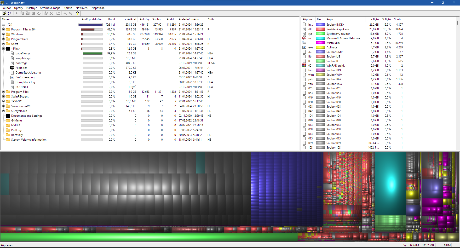

Máš malej disk a nedostatek volného místa pro korektní fungování OS. Dávat to do souvislosti s tím, že by disk odcházel, je asi jako nedostatek benzinu v autě označovat za poruchu motoru.
Co konkrétně zabírá místo, ti může ukázat třeba utilitka TreeSize. Systémové soubory jako stránkovací soubor atd, mohou dočasně zabírat desítky GB a tak je to v pořádku.

12,8gb
Jestli jsem to dobře pochopil, tak to pomáhá RAMkám?
Já vím, že u WoWka už od začátku posledního DLC hlásí memory leaky, což moc netuším co znamená a obzvlášť při craftění v profesích, což já v podstatě na PC dělám v pozadí 10 hodin denně už nějakou dobu a vždy po hodině musím WoWko vypnout a zase zapnout protože celé PC je pak skoro nepoužitelné. Může to s tím mít něco společného?

"u WoWka už od začátku posledního DLC hlásí memory leaky, což moc netuším co znamená"
Presne to to znamena:
"vždy po hodině musím WoWko vypnout a zase zapnout protože celé PC je pak skoro nepoužitelné."
A zaroven to vysvetluje proc ti dojde misto na disku - kvuli virtualni pameti.
Soubor pagefile.sys zabere cele volne misto na disku C:
Krome vetsiho disku to chce i vic RAM.
