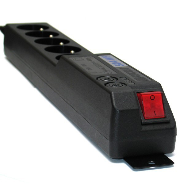

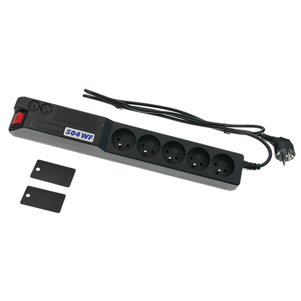

Používám toto:
https://eshop.inktec.cz/product/prumysl ... -cerna/109
Nabízejí i další varianty za slušné ceny:
https://eshop.inktec.cz/manufacturer/hs ... _-z-o_o_/5
