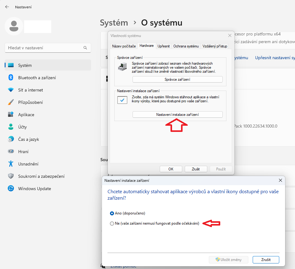

No, ono to teoreticky fungovat může - záleží na čipu zvukovky. Jen postup musí být jiný...
Po stažení balíku ovladačů a SW 2.82 je třeba odpojit počítač od sítě. nesmí se dostat na internet.
Pak to chce odinstalovat veškerý SW realteku, případně soundfx (pokud je použit). A nakonec odinstalovat ovladač Realtek Audio.
Pak spustit z toho balíku instalaci. Bude to chtít 2x restart a po druhém restartu už by se v ovládacích panelech měla objevit ikona Realtek HD Audio manager.
Pokud to v tomhle kroku nebude fungovat, pak je tam čip, který ovladač nepodporuje => smolík.
Jenže aby si to wokna nepřepsaly, je třeba tuto možnost zakázat. Můžeš zkoušet, jestli ti to za to stojí.

Driver Management has concluded the process to add Service IntcAzAudAddService for Device Instance ID HDAUDIO\FUNC_01&VEN_10EC&DEV_0257&SUBSYS_17AA5125&REV_1000\5&28CBF551&0&0001 with the following status: 0.
toto vypisuje v detailoch ovladaca, ono tam najprv bolo Realtek High Definition Audio, no ale potom sa to zmenilo na Realtek(R) Audio, zaklikla som to, aby to neupdatovalo automaticky a zvolila "Nie" v prilohe vyssie.
