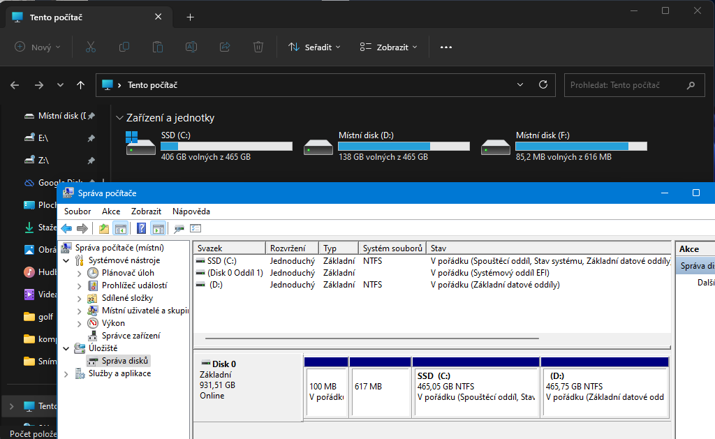

Ahoj, po klonování disku a následném upgradu na W11 mi zůstal v "Tento počítač" strašit 617MB oddíl, ač ve správci disků žádné písmeno přiřazené nemá.
Jak se ho zbavím, ať mě tam neotravuje? Windows mi s ním nic nedovolí, krom smazání, s tím že "nebyl vytvořený systémem windows, ale pravděpodobně obsahuje data jiného OS". Nepodělám s tím nic?

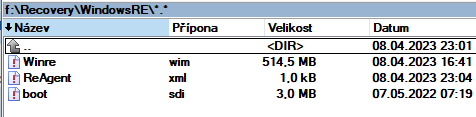

Jestli to dobře chápu, tak GPT spouštěč je v tom 100MB oddílu, u kterýho se píše "Základní systémový oddíl EFI", v tom 617MB jsou jen tyto soubory, které nevím k čemu slouží

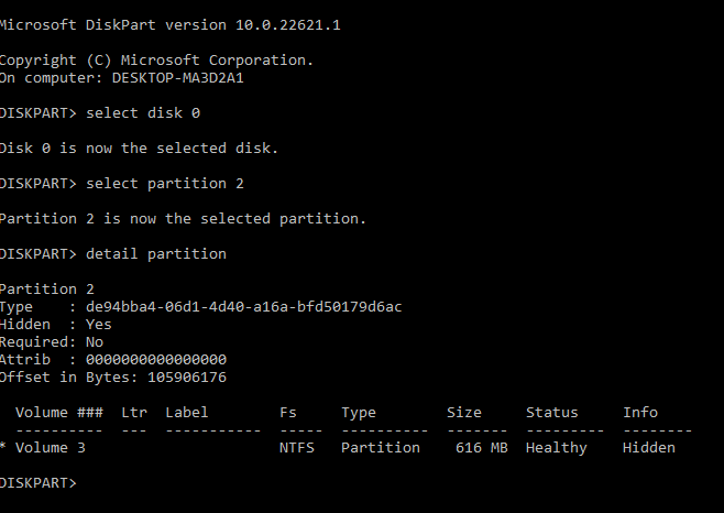

Otazka je, co ukazuje Diskpart.
Disk F: nejak musel vzniknout. Ale ta instalace je nejaka potapana, ze to neukazuje ani spravne popis oddilu.
Ten oddil bude mit nastavene nejake nestandardni parametry. Rekl bych, ze Recovery a No letter Assigned by mely
byt aktivni a nejspise nebudou.
Z MS dokumentace:
Use the ID: PARTITION_MSFT_RECOVERY_GUID (de94bba4-06d1-4d40-a16a-bfd50179d6ac) to define the partitions as recovery partitions.
Use the GPT attributes: 0x8000000000000001 to hide the drive letters and to mark them as required, by using a combination of two attributes: GPT_BASIC_DATA_ATTRIBUTE_NO_DRIVE_LETTER and GPT_ATTRIBUTE_PLATFORM_REQUIRED.

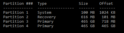

Jak říkám, je v tom bordel po tom klonování, oddíly se naklonovali, ale atributy už ne. Písmeno se povedlo smazat přes diskpart, nějak mě nenapadlo ho použít. Správce disků a ni Easeus Partition u něj žádný písmeno neviděl, takže sem ho nemohl smazat. Původně měl písmeno i ten 100MB oddíl, z něj šlo ale odebrat normálně.
Recovery atribut u něj je, viz foto. Takže je to všechno správně, a nebo bych tam měl ještě něco nastavit?

Re: Neviditený oddíl je viditelný, a straší v Tento počítač
To bys nam musel ukazat 'detail partition' z dvojky, ale podle slovniho popisu OK.

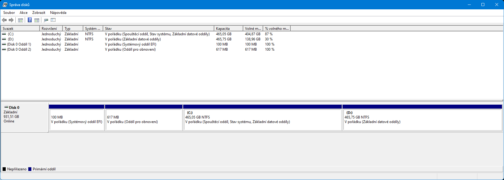

tak?
Co znamená to required.. jako že ten oddíl k prdu?

No, uplne spravne bys mel ted zadat
gpt attributes=0x8000000000000001
aby byl oddil presne dle predstav Microsoftu.

Takže teď to mám správně?
Diskpart už u part.2 hlási required: yes
