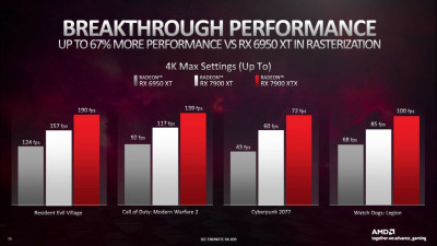

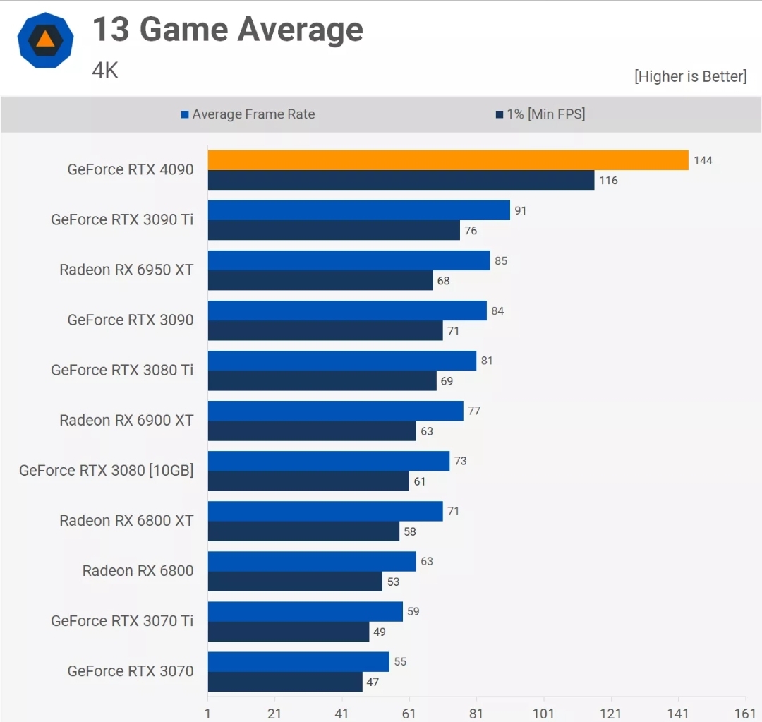

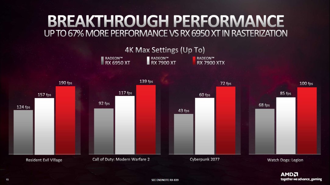

Dodatečně přidáno po 41 minutách 56 vteřinách:
satik píše:A ohledně výkonu 7900 jseš podle mě moc optimistickej, kdyby byla 7900 XTX jen 10% pod 4090, tak nebudou cílit na to bejt konkurence jen pro 4080, tam ten rozdíl bude určitě větší.
Jinak ohledně toho výkonu vycházím z ofiko materiálu AMD, nově se zveřejnila nějaká přesnější čísla, samozřejmě záleží jak moc je to selektivní, žádné lepší měření k dispozici není, tak ale aspoň těch 60% výkonu navíc oproti té 6950 XT by to dosáhnout snad mohlo, je to "až 67%", čili asi 50% oproti 3090 Ti, zasazeno do nějakého kontextu, když vyjdu z nějakých benchmarků třeba z Hardware Unboxed, tak v průměru jim vycházela 4090 oproti 3090 Ti rychlejší asi o 60%, takže odtud beru rozdíl asi okolo nějakých 10%, jednoduchou extrapolací to tak zhruba vychází, i když to nějak naroubuješ do jednotlivých her, max to zatím vypadá na 15% rozdíl, někde nemusí být ale skoro žádný.
