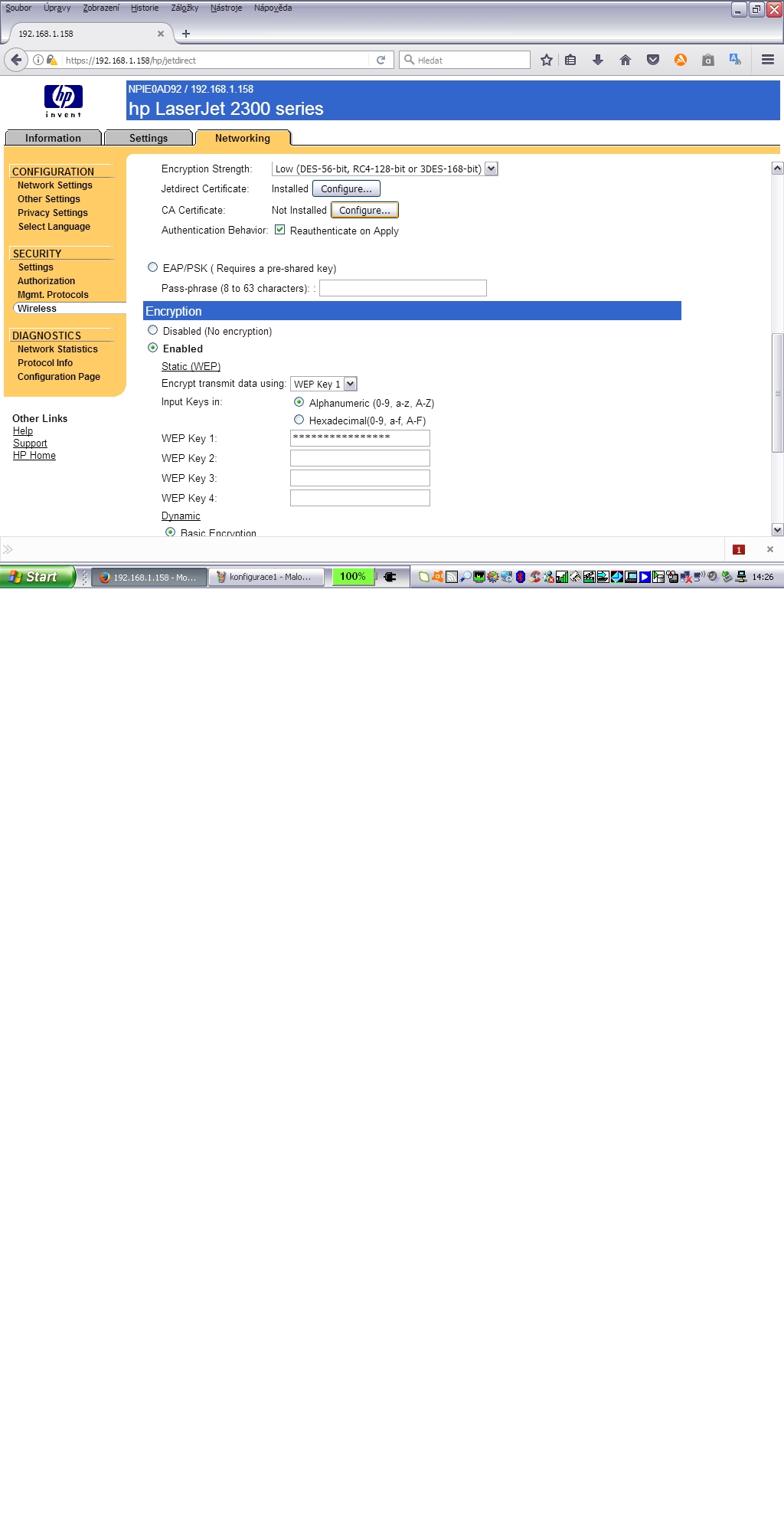

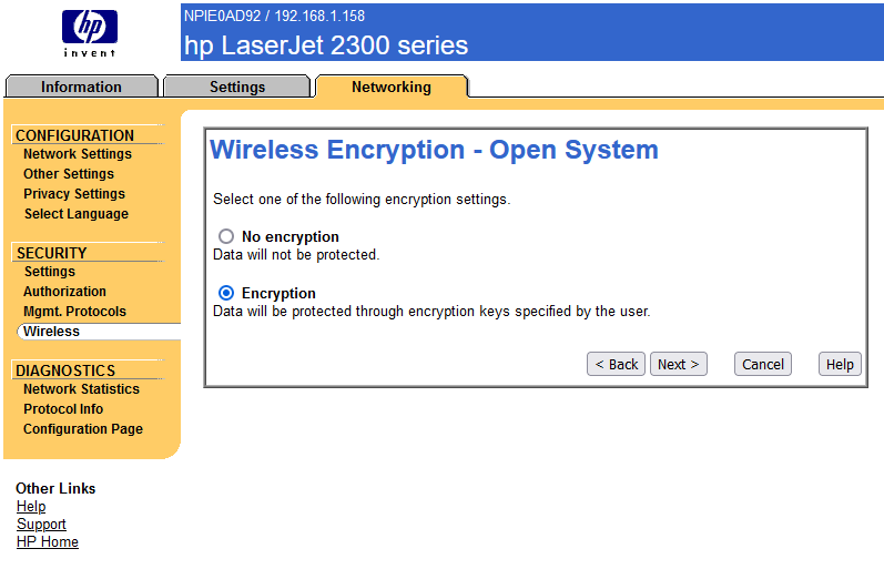

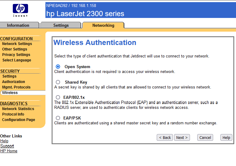

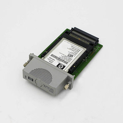

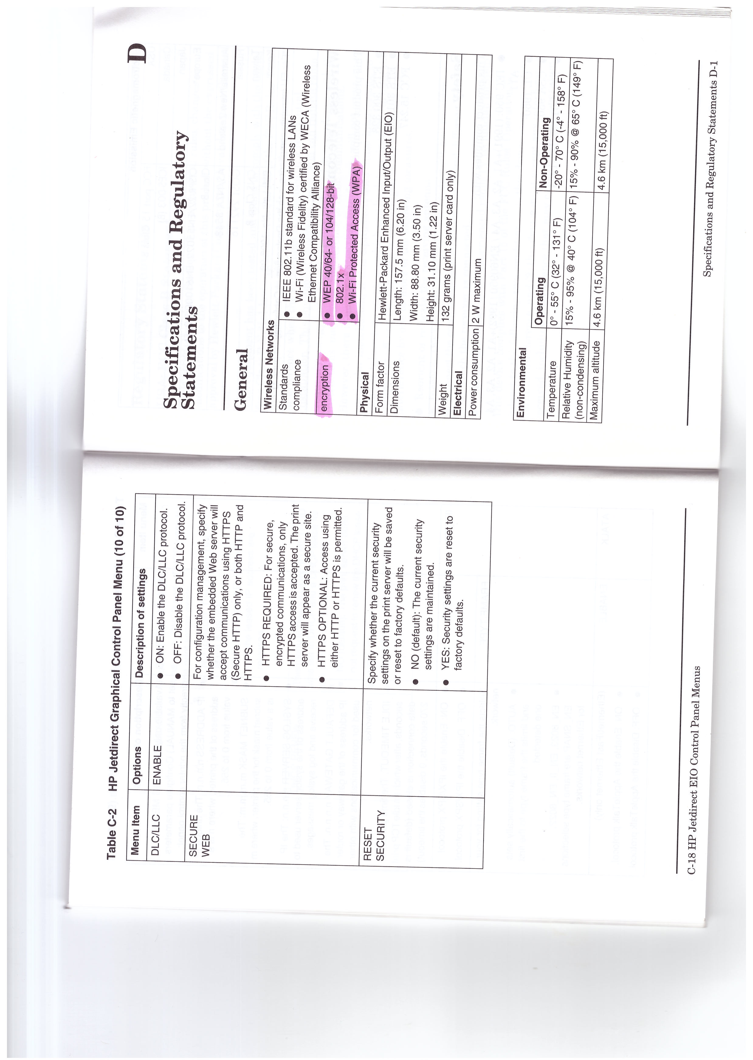

Sehnal jsem WiFi print server HP Jetdirect J6058A ten teda v celku dobře fungoval až na to že má typ šifrování pouze WEP - jak prosím docílit aby měl šifrování i WPA? V návodu je uvedeno i WPA- viz obr. proč to tam teda je když ta možnost tam není možná navolit?

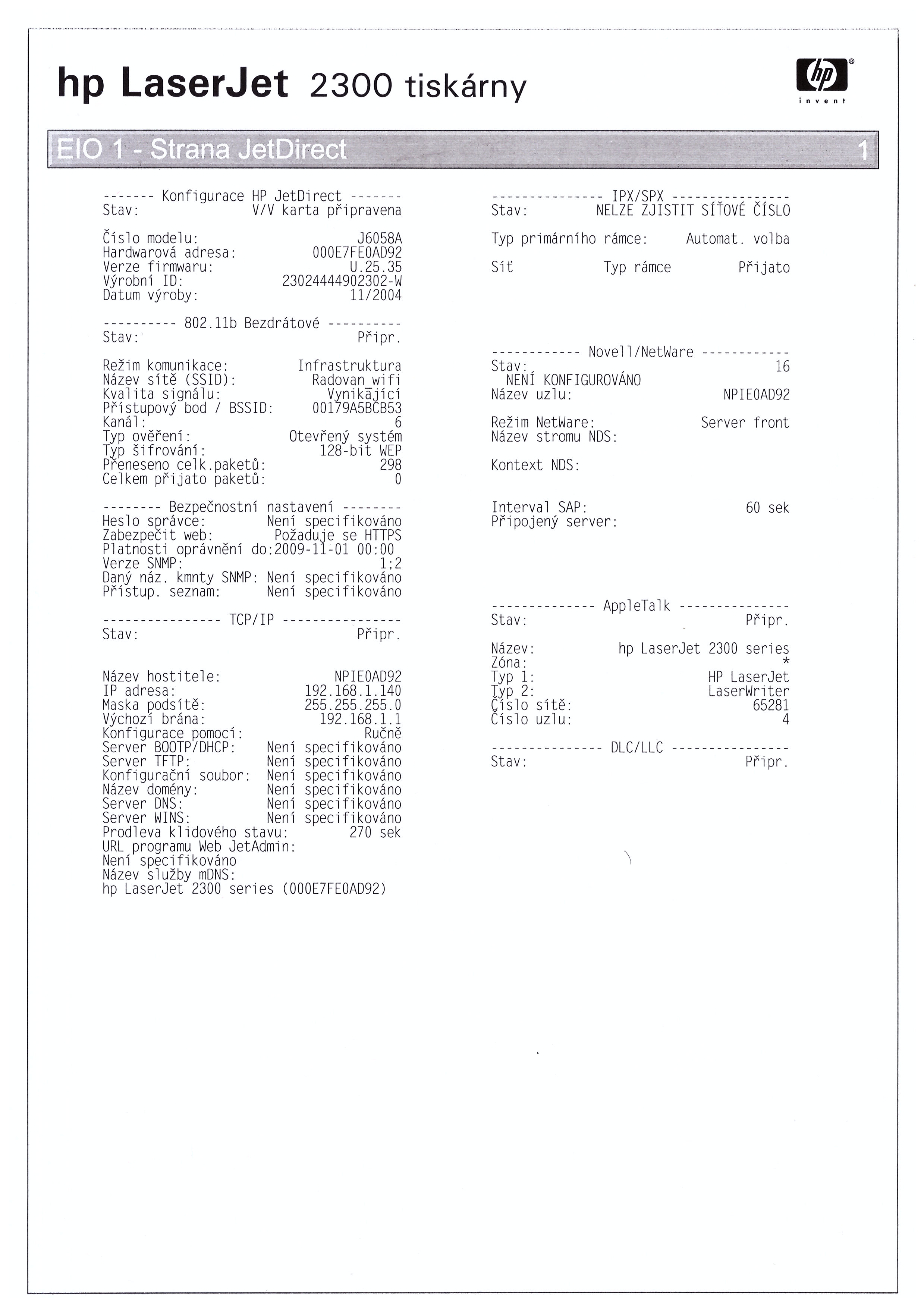

Vytisknul jsem stránku kde je ten JetDirect v té tiskárně a už to tam nahoře píše:
Už je tam sice firmware 25.39 co jsem chtěl nové ale píše to
Incomplete F/W - Must download
Nekompletní - musí se stáhnout- viz obr.
Tak mám k Vám prosbu co s tím mám dělat? Myslíte že jsem ho znčil? já se do něho nedostanu.

Muzes zkusit reset toho JD. Vsiml sis vubec, ze ma jinou IP?

Aha to jsem s nevšiml děkuji moc zkusím to nějak restartovat ale tam není nikde resetovací tlačítko

Pozri sa na špecifikáciu svojho printservera - podpora 802.11b - niektoré zariadenia s 802.11b WPA/WPA2 podporujú, ale tvoj prinserver asi nie, len WEP.
Asi bude potrebné aktualizovať firmware https://support.hp.com/rs-en/document/bpj07429 - aby do neho bola pridaná podpora WPA šifrovania.

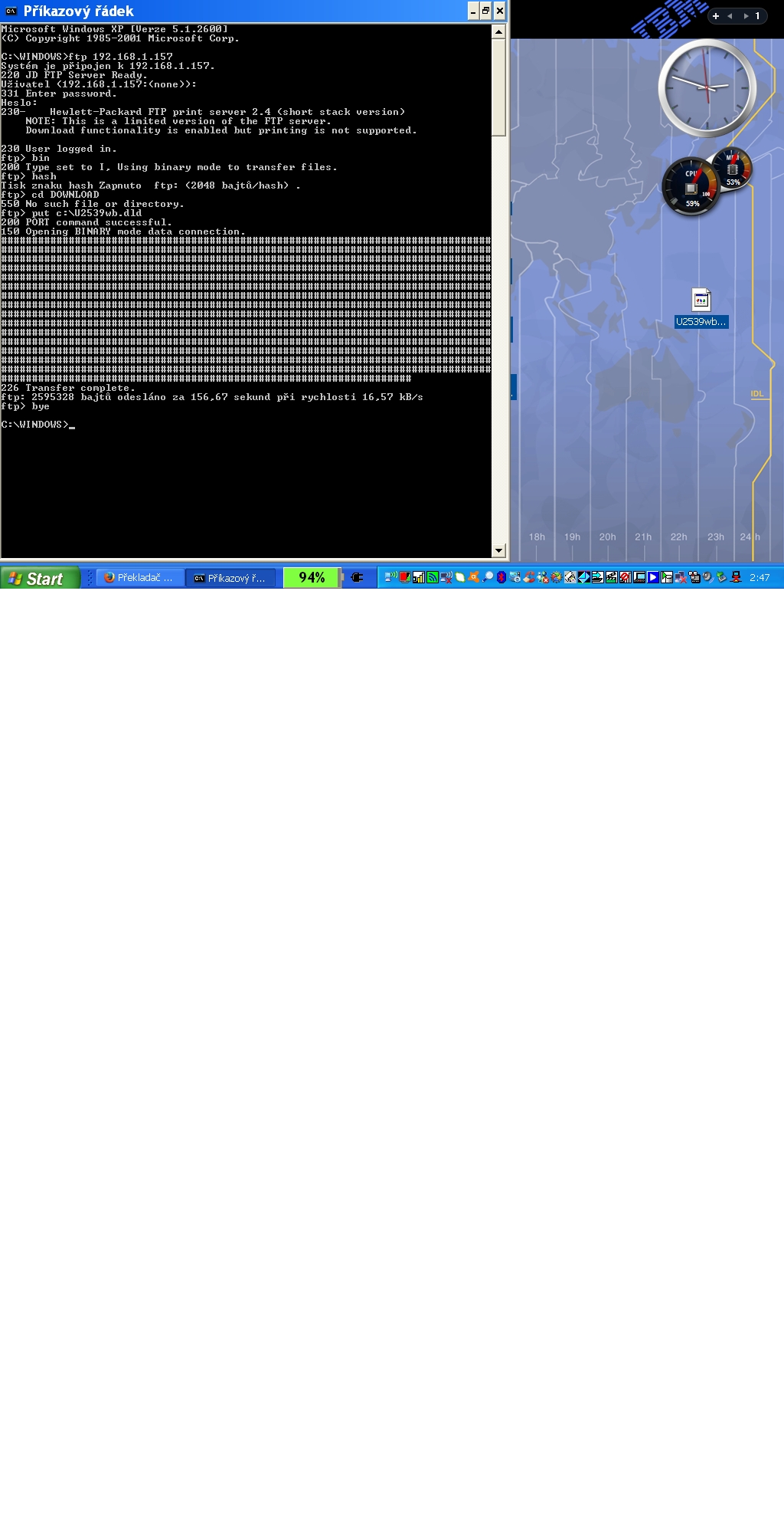

Děkuji moc, už se mě konečně podařilo zaktualizovat ten fimware 25.39 kompletní, dělal jsem to celou noc přes příkazový řádek ve windows xp

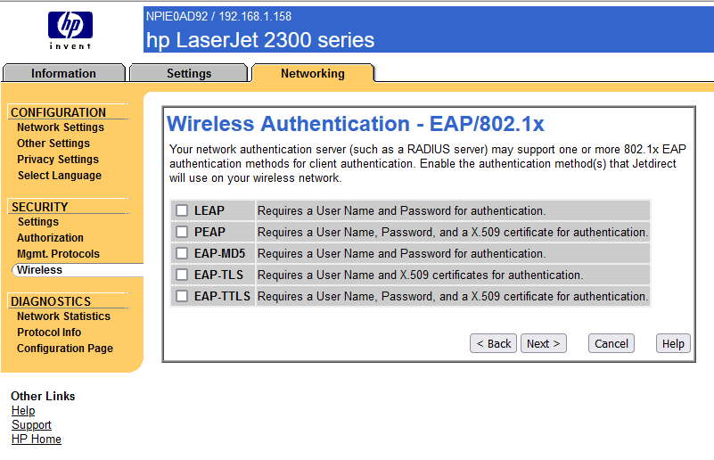

Ale to zabezpečení WPA tam asi není- jak zjistit jestli ten server podporuje WPA zabezpečení- nikde to není v technických údajích uvedeno
Jsou tam jakési LEAP, PEAP, EAP-MD5, EAP-TLS, EAP-TTLS- myslíte tedy že nezvládne WPA? :-(

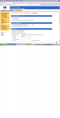

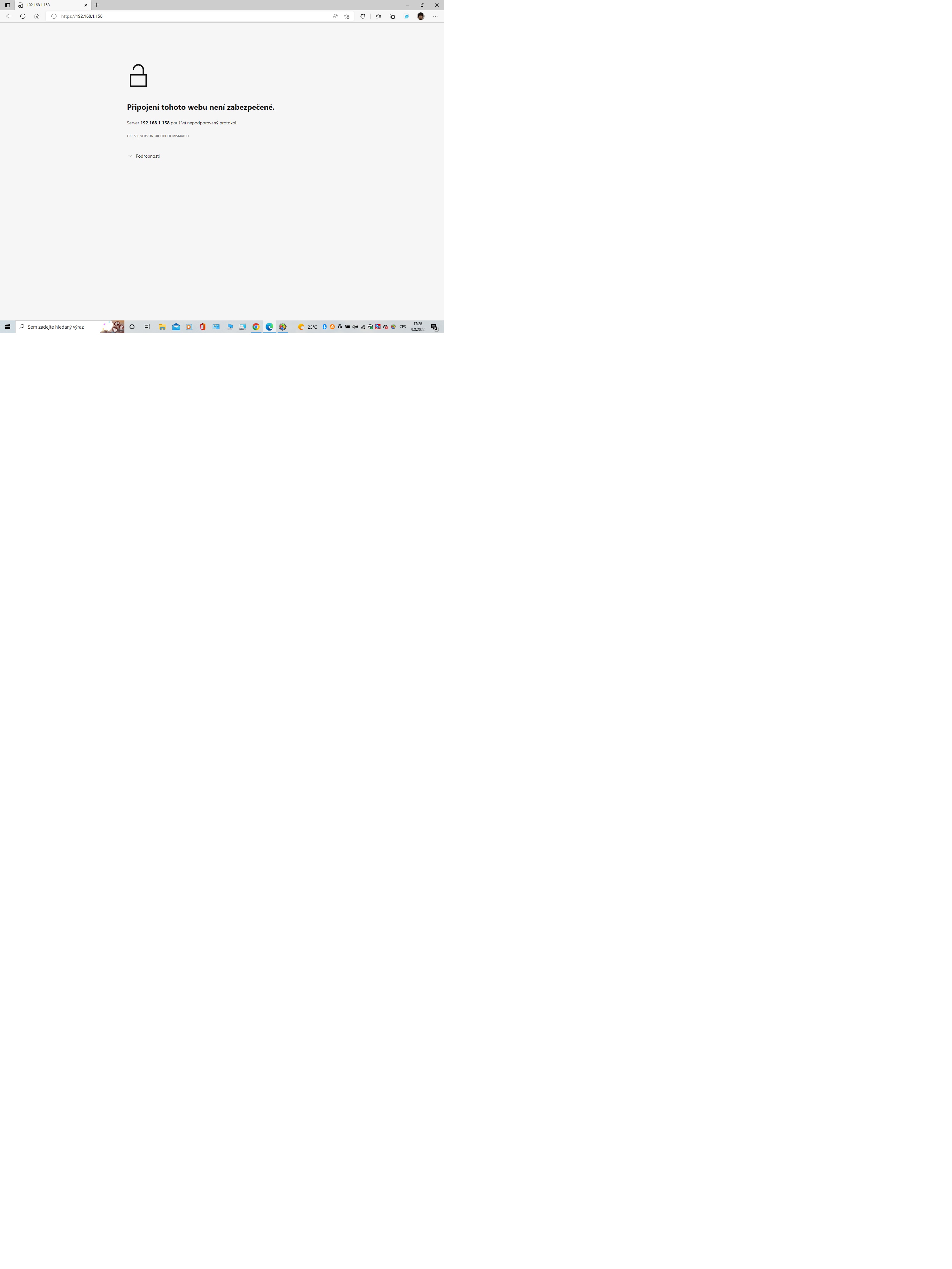

A další věc ve windows XP když zadám tu IP adresu toho serveru tak jsem musel zadat bezpečnostní vyjímku jakousi na certifikát a pak se to zobrazilo ta tiskárna, ale ve windows 10 to vůbec nejde se přihlásit na tu IP adresu toho serveru- tam to napíše certifikát neplatný či co- je to tím že je to staré to zarízení?

Příspěvky: 11140
Re: HP Jetdirect J6058A WiFi chyba fIrmware
Tak vidis, ze spravna IP byla jina.
V XP nejdriv zakaz https a pak se pripojis i z Win10. Povolovat v nich SSL 1/2 kvuli tomu nebudes, ze?

ano IP tam byla jiná ale i kdyý jsem zadával tu správnou tak nešlo to vůbec se přihlásit k tomu serveru až jedině pomocí příkazového řádku
to HTTP jsem v googlu nenašel jak zrušit, ale ve firefoxu mě to pustilo i ve windows 10 tam jsem nemusel nic rušit.

Akorát mě štve že nemůžu najít tam to šifrování WPA?
Myslíš prosím že to nemá to šifrování WPA? Že to nedocílím to šifrování WPA. Nechci k vůli tiskárně mít to staré zabezpečení.

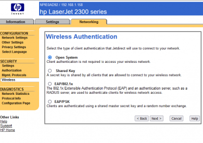

Nerozumím co je to prosím to EAP/802.1x?
EAP/PSK
LEAP
PEAP
EAP-MD5
EAP-TLS
EAP-TTLS ??????
Prostě jakýchsi zabezpečeních tam je ale nikde tam není to WPA

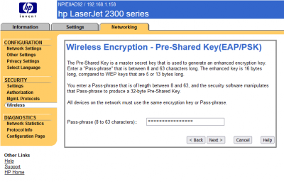

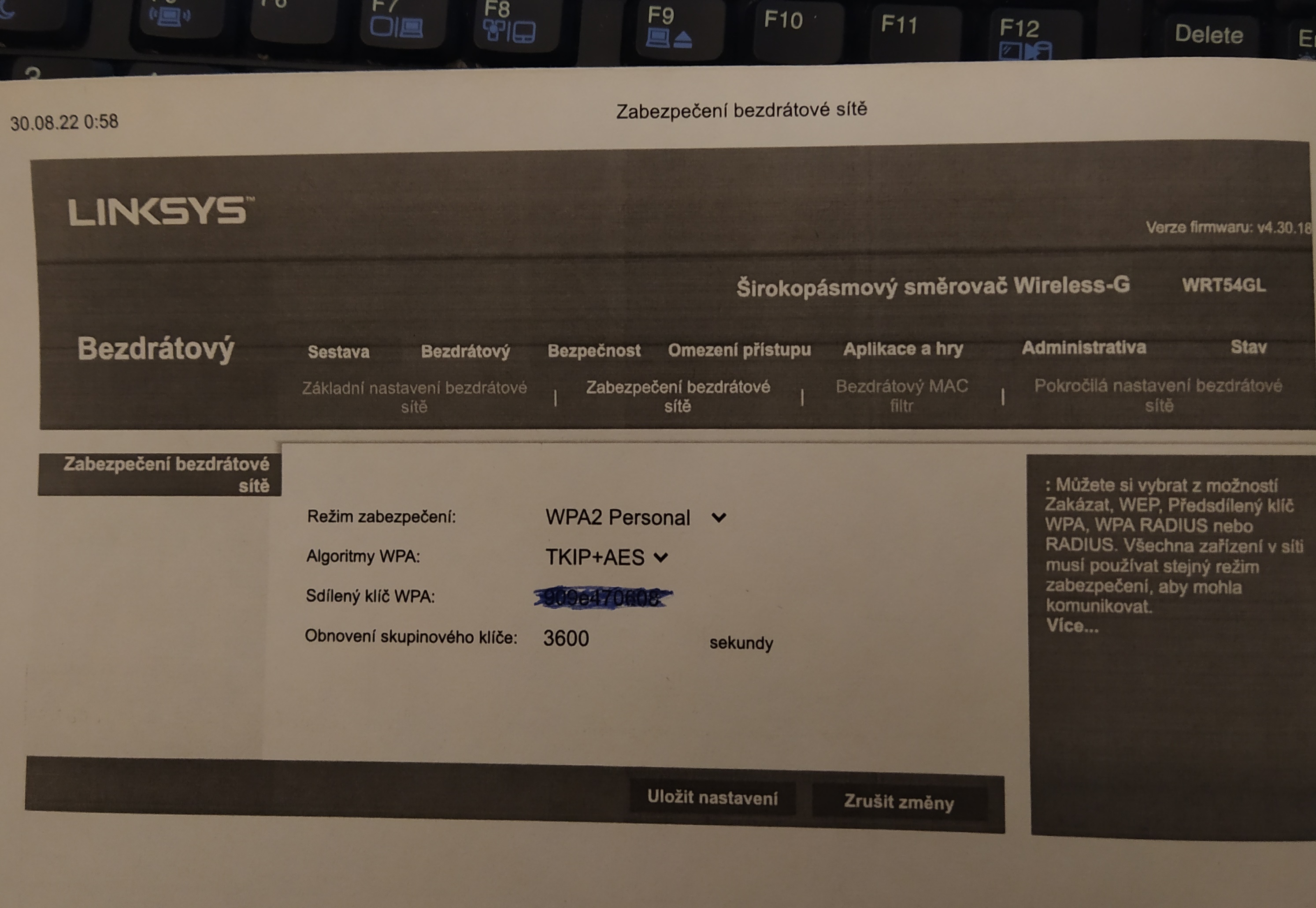

Tak jenom pro zajímavost se mě ten printserver podařilo zprovoznit i pod šifrováním WPA2 -personal - TKIP+AES
musí tam být zadáno:
typ ověření EAP-PSK
typ šifrování Dynamický
Děkuji Vám všem za snahu a pomoc, no musel jsem na to příjít
