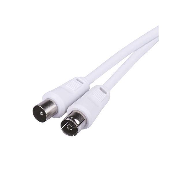

Re: anténa k tuneru Pioneer F-204RDS
Ta anténa má "televizní" konec. Což je pochopitelné, protože je pro VHF/UHF => pro TV, nikoli pro radio.
Viz.: účastnická zásuvka:
Aby to šlo strčit do radia, musí to mít jiný konektor - s dutinkou, nikoli s kolíkem.
Budeš si to muset vyrobit sám. Právě proto je to takto udělané, aby se antény nedaly zaměnit.
Koupíš si tohle: https://www.alza.cz/oem-antenni-konekto ... 709905.htm ten původní na anténě odcvakneš a tento tam dáš.
Velmi jednoduše si to můžeš ověřit pomocí účastnické šňůry, tu doma určitě máš.
Ten konec s dutinkou do tuneru půjde.
Šnůra je totiž univerzální, jak pro TV, tak pro radio, jen se přehodí konce.

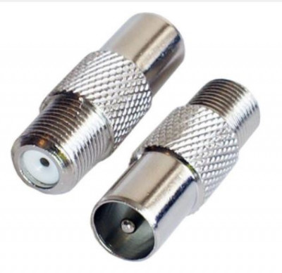

Příspěvky: 55065
Redukce prodavaji snad v kazdem hobbymarketu, nebo eshopu jako je Alza a CZC.
Ta vlevo.

Příspěvky: 55065
Najit to lze za par vterin - redukce koax antenni konektor
https://www.alza.cz/f-iec-prechod-ff-18 ... ZcQAvD_BwE
Ono ti to ale bude hrat i kdyz tam misto anteny das treba nuzky.
Až na to petře, že žádný z těch konektorů není FF... Takže mu to bude k ničemu.
V čem máš pravdu je to, že než tam dávat anténu na TV, bude mu to líp hrát s kusem drátu. Ideálně cca 70 cm. A proto se taky dělaly ty kolíky v radiových anténních zdířkách duté. Aby ten drát tam šel líp strčit.
Příspěvky: 55065
Divne, prvni fotka na nemeckem webu mi na ten Mascom ukazala ze ma FF konektor s cernou gumou okolo
pro zapojeni do DVB-T prijimace. A redukce je na obbrazku ze je v cene. Ted koukam na dalsi fotky a na ceskych
eshopech zase maji antenni konektor na fotkach.
Ja bych z toho Pioneeru vyndal ten puvodni konektor a dal tam standardni, tim se vyresi vsechny problemy.
Nebo ustrihnout konektor na dratu od anteny a oba vodice pripajet na misto kde zevnitr vedou draty ke konektoru,
to je zadarmo.
