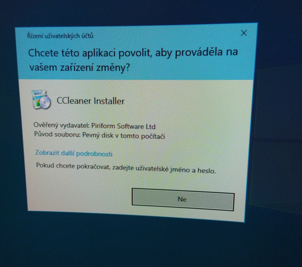

Ahoj všem, prosím o radu. Když chci odinstalovat aplikaci, nebo nainstalovat, dělat různé změny v nastavení, tak mi to napíše ať zadám jméno a heslo, ale nevím kde. Jak toto můžu zrušit? Moc děkuji, už jsem z toho na nervy.....

I pokud chci udělat reinstalaci, nepustí mě to dál....Jde o W10 (upraveno) Moc děkuji

Chce to zvýšená oprávnění, tedy musíš znát jméno a heslo účtu s administrátorskými právy.

Jenze ono to neumozni zadat jmeno a heslo, je tam jen NE.
Reinstalace se nedela tak, ze spousti z Windows, je treba z te flashky nebo DVD nabootovat pri zapnuti PC.
K tomu neni treba zadavat zadne jmeno a heslo administratora.

Já to jsem chtěl dát do továrního nastavení(už to tak na tomto PC dělal, nepotřeboval jsem flash) a ani tam mě to nepustilo a chtělo to pořád heslo. Nevím kde ho zadat...
Jde to nějak obejít, abych to mohl dát továrního nastavení a pustilo mě to tam? Já flash, ani DVD k tomu nemám, ale do toho továrního nastavení to šlo před tím v poho..

Vzdyt rikam jak - preinstalace.

Tak jako tak budeš muset stáhnout instalační medium. Odtud: https://www.microsoft.com/cs-cz/softwar ... /windows10 klikni na "stáhnout nástroj". Stáhne se media creation tool, pomocí kterého stáhneš iso, popřípadě můžeš vypálit, či vytvořit usb instalační medium.
Z tohoto media nabootuješ.
A pokud nechceš přeinstalaci, můžeš zkusit postup popsaný zde: viewtopic.php?f=46&t=215129
Pomocí něj aktivuješ zakázaný účet administrator. přihlaš se do něj (heslo je prázdné) a povol svému účtu admin. práva, popřípadě můžeš jiný účet s admin právy vytvořit. Ověř, že vše funguje jak má a účet administrator zakaž.
Pokud je postup na tebe příliš složitý, přeinstaluj systém, jak doporučuje petr.
