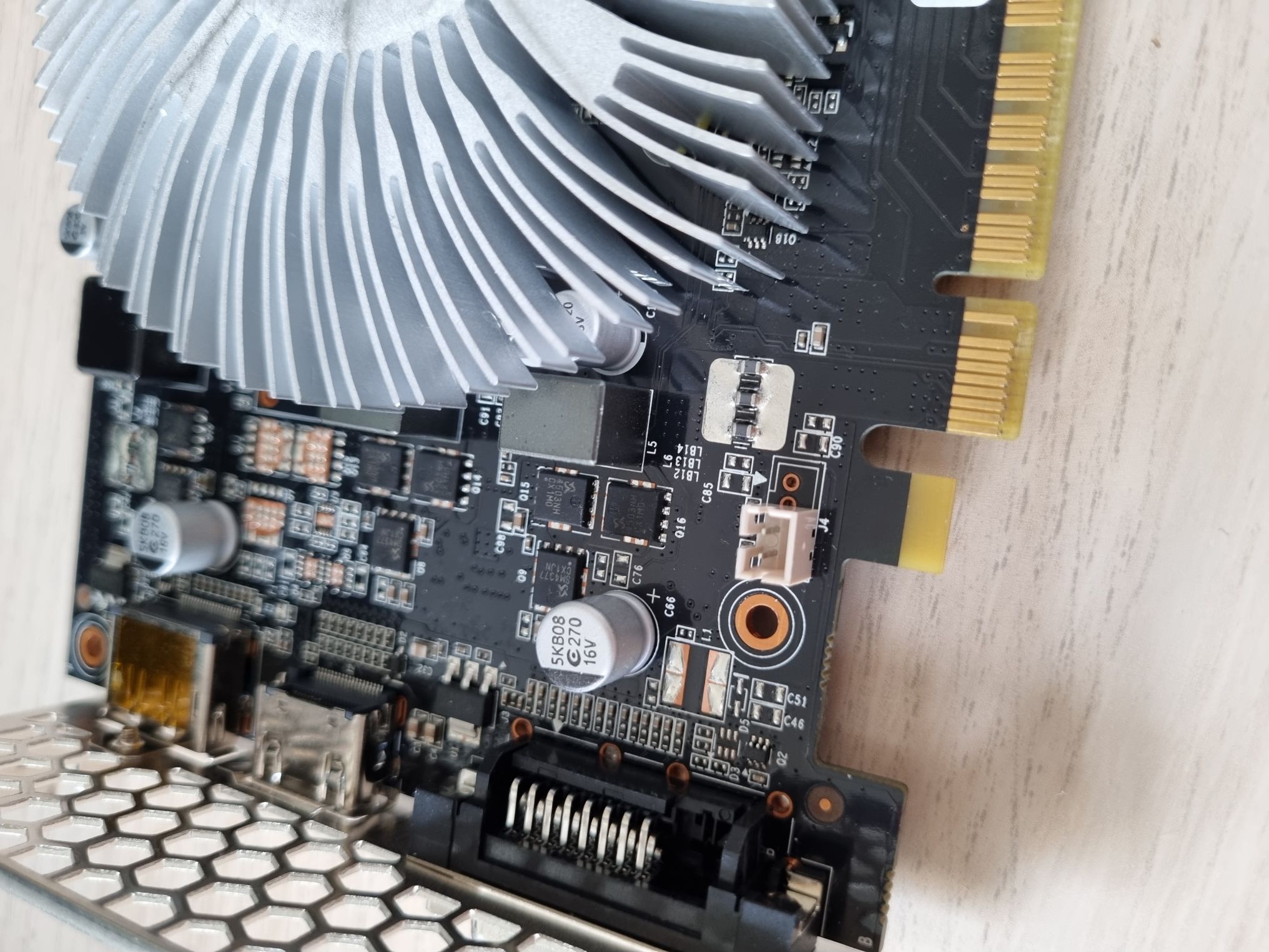

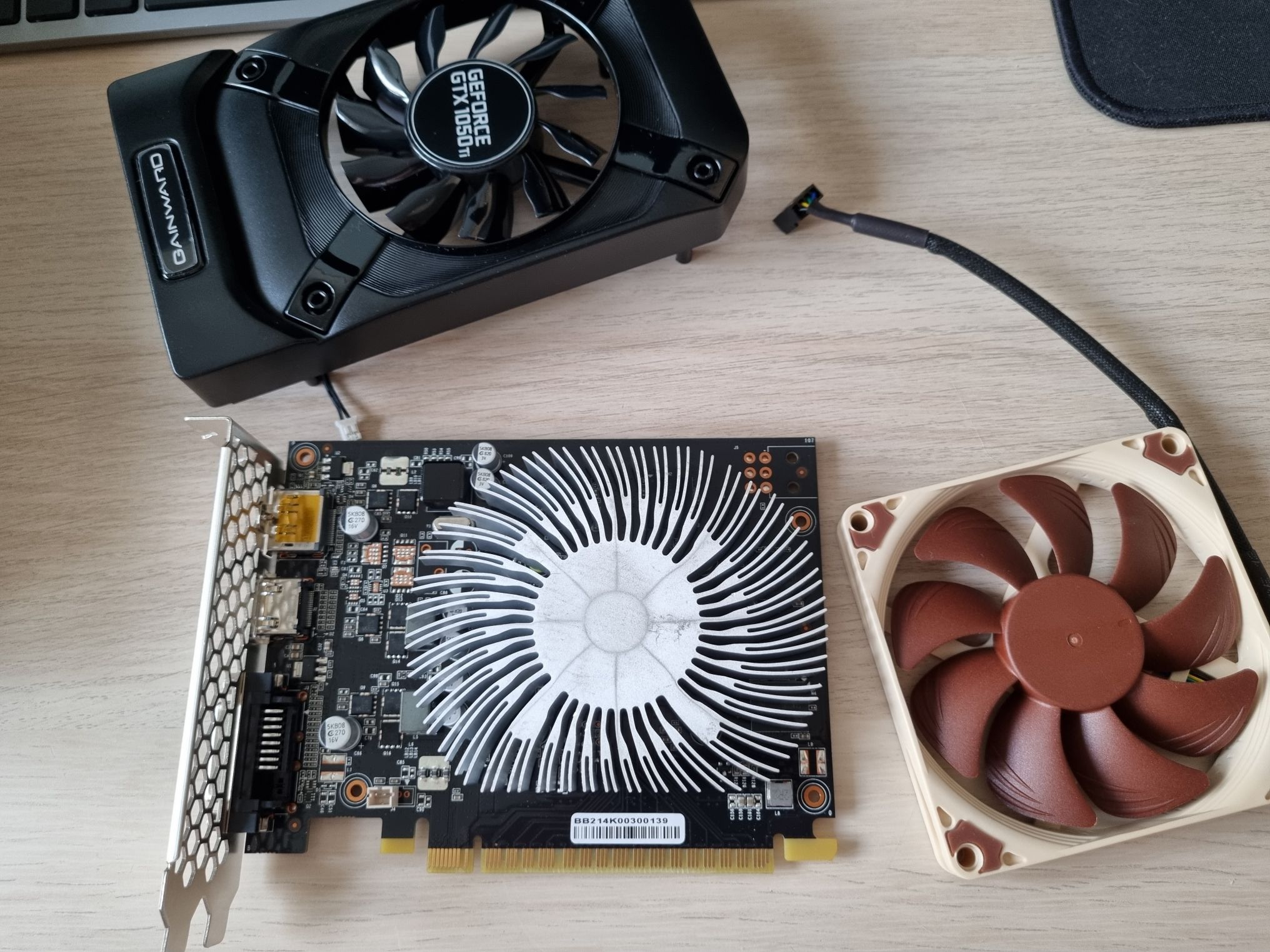

Zkusil jsem vyměnit ventilátor za noctuu, ale při hraní PC hlásí, že nefunguje ventilátor i když ho ručně nastavím na 100% a jede celou dobu. Asi je to tím že na desce grafiky je pouze 2-pin a připojený ventilátor je 4-pin. :D Teploty jsou s noctuou max do 70°C, což asi míň nepůjde kvůli malému kusu hliníku. Stejný jako mají stock chladiče od intelu.
Moje otázka je, jakým mohu nahradit ventilátor, aby vše fungovalo jako se stock ventilátorem, dosáhl lepších teplot a hlavně abych to neměl jako vysavač když jen zapnu emaily.

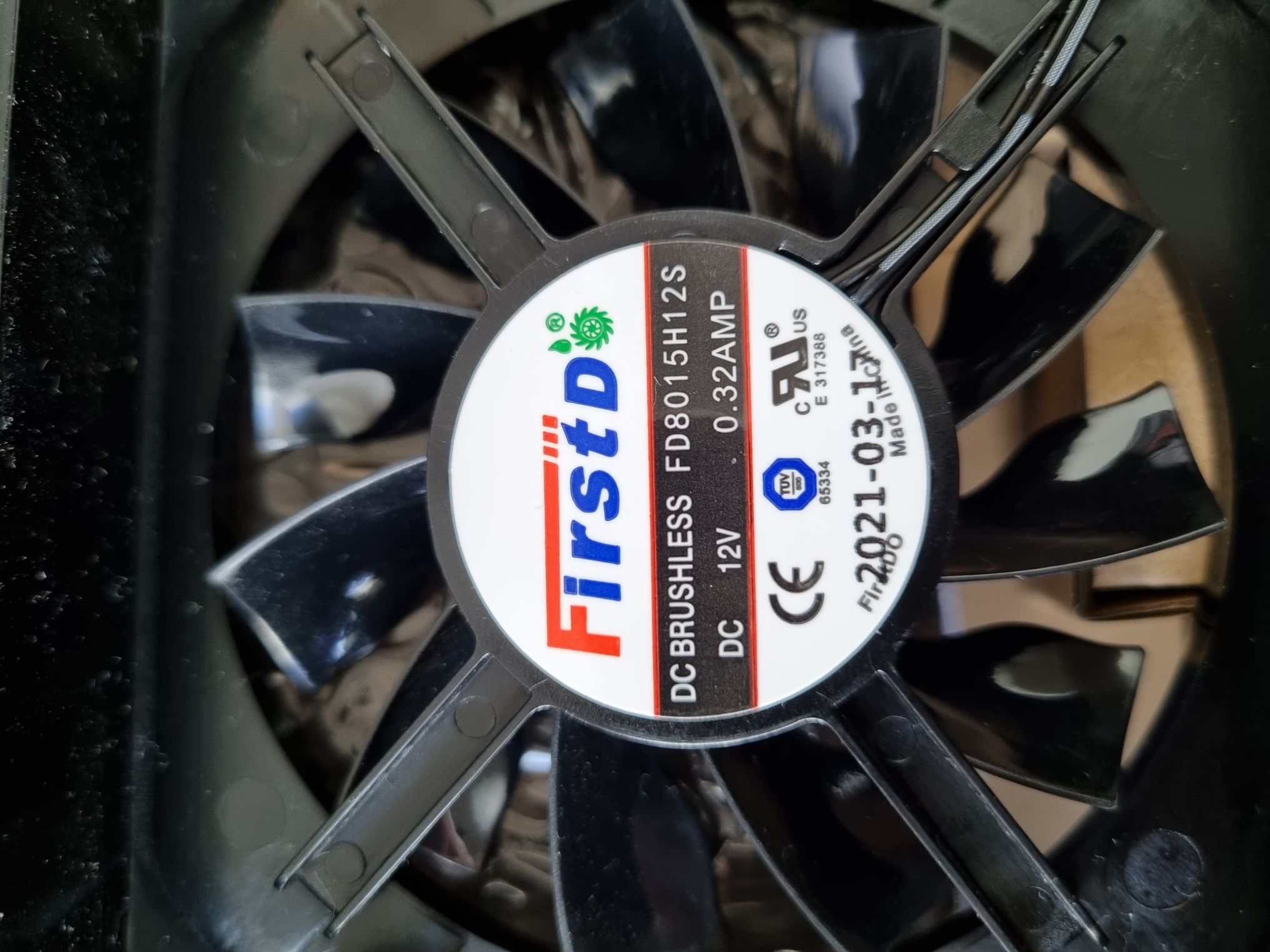

Specifika ventilátoru který je dodáván ke kartě je na fotce.
DC 12V 0,32Amp

o jaký model karty se přesně jedná? Klasická Gainward GTX 1050 Ti má červený ventilátor, takže tohle bude nejspíš jiný model. U Noctua ventilátoru to samé, jaký je to přesně model? Většina karet má na desce 4-pin s PWM regulací, ještě jsem se nesetkal s 2-pinem.
Pro ujasnění:
2-pin ventilátory se dají regulovat pouze napětím a PC nemá žádnou informaci o jejich otáčkách (první dva piny napájení)
3-pin ventilátory se také dají regulovat pouze napětím, ale PC má navíc informaci o jejich otáčkách (první dva piny napájení + 3.pin informace o otáčkách)
4-pin ventilátory mají navíc PWM regulaci (první dva piny napájení + 3.pin informace o otáčkách + 4.pin PWM regulace)

Na Alze jsem koupil tuto kartu: https://www.gainward.com/main/vgapro.ph ... 68&lang=en
Asi nové revize.
Noctua používám ventilátor z tohoto chladiče: https://noctua.at/en/nh-l9a-am4/specification

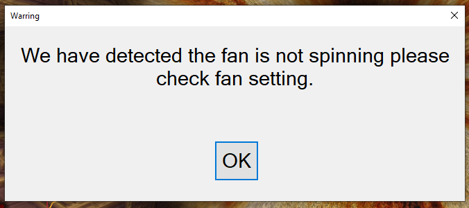

Tak nakonec se asi jedná o chybu grafiky...
Vrátil jsem zpět původní ventilátor a i tak se při furmarku objevuje hláška, že se větrák netočí i když se točí...
Dodatečně přidáno po 1 minutě 23 vteřinách:
přitom je teplota 77 stupnů a ventilátor jede na 61%

Vůbec bych se nedivil, kdyby za to mohl ten 2-pin na desce. Jak jsem psal výše, PC nemá žádnou informaci o jeho otáčkách, tak automaticky uzná, že se nejspíš netočí.

Ten ventilátor ani nebude původní originál podle datumu na štítku

Je to možný, ale to bylo mělo být jedno, protože parametry jsou podobné jako u většiny ostatních ventilátorů. Jako zdroj problému bych považoval ten 2-pin na desce. S tím bohužel asi nepůjde nic udělat.

Notifikaci o nefunkčním větráku vyhazovala appka která je od Gainwardu jako tool na správu GPU. Našel jsem v nastavení, že tuto zprávu lze vypnout, tak snad se mi grafika neupeče... :D
Mimochodem ten jejich tool ani nelze použít k ladění otáček větráku. Manuální křivka nereaguje, jen Auto režim a když ručně napevno nastavím otáčky...

Jestli to jde vypnout, tak to vypni. :-) Dokud jsou teploty v pohodě, tak bych to neřešil. Dej tam klidně i tu Noctuu.
Jestli si chceš hrát s křivkou a otáčkami ventilátoru, tak bych určitě doporučil MSI Afterburner (měl by fungovat na všechny grafiky).
