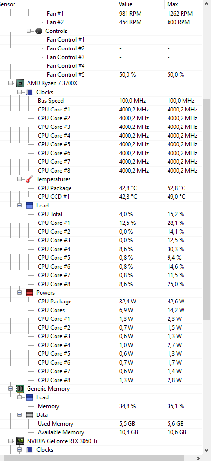

Napětí mám podle Open Hardware Monitoru 1.2-1.3V.
Co jsem četl, tak Ryzeny budou vždycky trošičku víc topit oproti intelu, ale prý do těch 70c je to úplně optimální.
Spíš mě zaráží proč ten chladič nedokáže teplotu udržet, a pořád to skáče o několik stupňů nahoru a dolů.
Třeba teď skáču mezi 42-50c a naopak.

Pokud se dá počítat jako idle spuštěné spotify, discord, a 2 záložky na Googlu
Na 2200MHz mi to nepadá. V BIOSu jsem našel pouze nastavení CPU Core Clock, kde jsem si nastavil ty 4.00GHz.
Pokud se to dá nastavit, tak jsem to asi přehlédl.

Mám nastavený High Peformance, ale předtím jsem měl Balanced a i tak jsem měl stálou frekvenci. Nastavil jsem ten High Peformance skrz to, že jsem v podstatě underclocknul procesor, když mi to při tom zaplém boostu řvalo.
