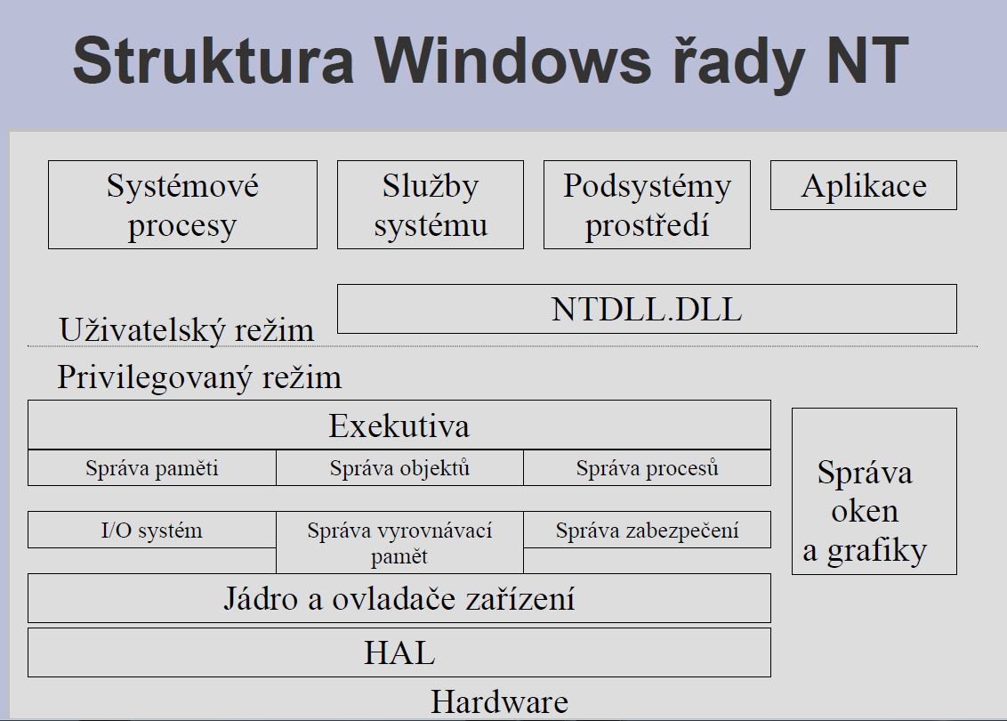

Ahoj, zpracovávám otázky ke zkouškám.. a jedna z otázek zní: "Architektura operačních systémů užívaných ve vestavných systémech – Linux, Android, iOS, AppleTV, apod. "
Pod pojmem architektura OS si představím něco jako
Což předpokládám, že není smyslem té otázky učit se detailní strukturu každého konkrétního systému..
Našel by se tady někdo, kdo by mi dokázal poradit nějakou rozumnou relativně obecnou odpověď ?

Jedna z moznosti je, ze se chce znat odpoved na to jak se ten embedded OS (i s tim nesmyslnym zadanim)
lisi od plnohodnotneho OS v pocitaci.
To schema je princpialne pouzitelne na vsechny OS, nicmene:
- v tehle zarizenich je osekane vse co je zbytecne
- jadro podporuje pouze dany hw a prislusenstvi, nic navic
- graficke rozhrani je osekana na jedinou aplikaci ze ktere nelze vylezt
- uzivatel nema prava vubec na nic, jen mackat tlacitka
Urcite tam nikdo nechce vypsat vsech 1457 variaci existujicich OS a jejich drobne rozdily
