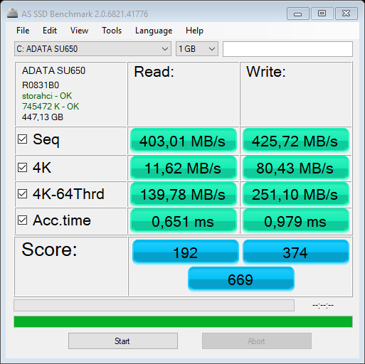

koupil jsem si SSD od adata, konkrétně ADATA SU650 480GB. Říkal jsem si, že by mi tento obyčejný za pár korun mohl stačit, protože na tomto stroji pouze hraji a koukám na filmy, nic víc. Bohužel, už při instalaci her na steamu jsem si všiml v podstatě nepoužitelnosti disku, kdy je vytížený na 100% a latence lítá k 15000ms atp. Sedím na páteřní síti, takže tu mám opravdu rychlé připojení - bohužel podobný problém se mi se starým SSD diskem od kingstonu (a400) nestal. Podobný problém nastal i u dalších instalací různého softwaru a her.
A teď se chci zeptat. Může to být problém přímo tohoto SSD - jednoduše je tak špatné(pomalé), že od něj lepší výkon čekat nemůžu, nebo může být chyba jinde? Neinstaloval jsem čistý nový systém, pouze jsem provedl migraci přes jejich software, ale nerad bych tu zase reinstaloval PC, pokud to tím není.
Edit: u benchmarku AS SSD se stalo přesně to, o čem píši výše - 4K-64Thrd = při zápisu naskočila doba odezvy ve správci úloh na 32000ms i výše

Není to univerzální řešení na všechno, ale já podobný problém vyřešil aktualizací firmwaru právě u tvého zmiňovaného Kingstonu A400. Koupil jsem 480G verzi, která zřejmě někde dlouho visela na skladě a byla tudíž ještě se starým firmwarem, který mi způsoboval náhlé 100% vytížení především při startu PC. Po updatu byl klid. Záruky nedávám ale je to to první čím bych začal...... Jinak rychlosti z benchmarku nejsou nijak tragické, takže problém bych asi nehledal fyzicky mezi SSD a deskou, ani na SSD samotném (občas se stane že nějaký dobroděj použije omylem SATA2 kabel, nebo je SSD z výroby špatné), tohle zřejmě nebude tvůj případ.
Jediný problém bych viděl v tom, že pokud tvoje páteřní síť nabízí download 400MB/s, tak by SSD nestíhalo zapisovat a v tom případě spíš pořiď M.2, ale pokud jsi s A400 problém neměl, tak tady s tím problém taky nebude.

Firmware bylo to první, co jsem kontroloval vč. dalších "běžných věcí. Kabelem to taky není, protože jsem odebral starý disk a nahradil ho tímto.. žádná změna neproběhla. Zkusím tedy ten reinstal.. uvidíme.

Za prvé: aktualizovat firmware. To je základní věc, a ta když nepomůže, tak pak začni řešit a ptát se v diskuzi co s tím.
Za druhé: Tak si ulož systém do zálohy, a udělej pokusnou novou instalaci WIN. Tím vyloučíš nebo potvrdíš, že se chyba stala migrací.
(Poznámka: ADATA je shit, já bych si ho nekoupil)

Reinstalace problém vyřešila. Vše tedy zapříčinil soft od Adata, resp. tedy od Acronis.
