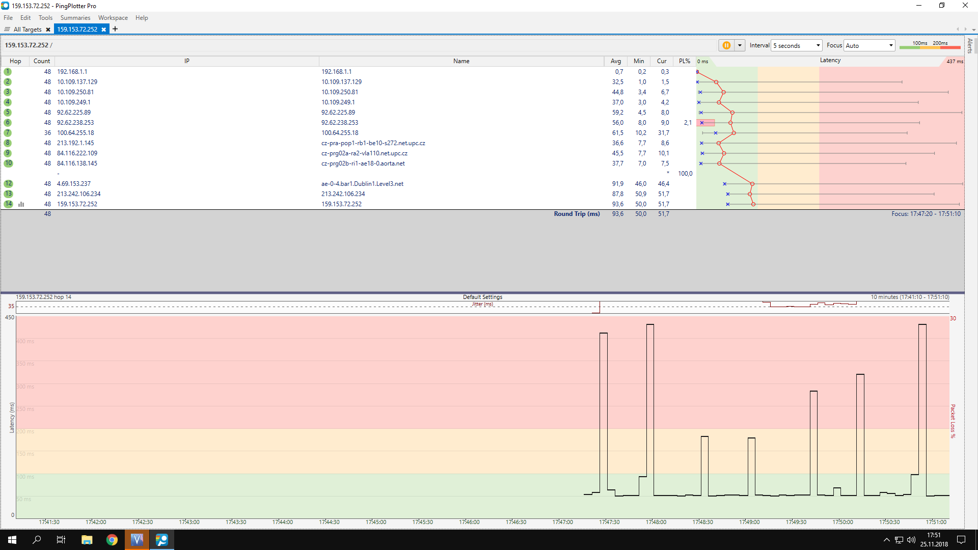

jo uz ho sjizdim akorat kdyz chci mnerit na bf5 co mam napsat do Pingplotteru??
Re: Vyskakujici Ping hry jsou nehratelne
To nevím, musel by si zjistit IP serveru, na který se připojuješ. Když si ale použil PING na Google, jsou tam 2 odpovědi s docela vysokou odezvou, možná nebude nutné skenovat přímo trasu na server Battlefieldu, pokud ti teda PING skáče vysoko i v jiných hrách.
Vypadá to na problém u tvého poskytovatele, tam začíná stoupat odezva.

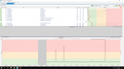

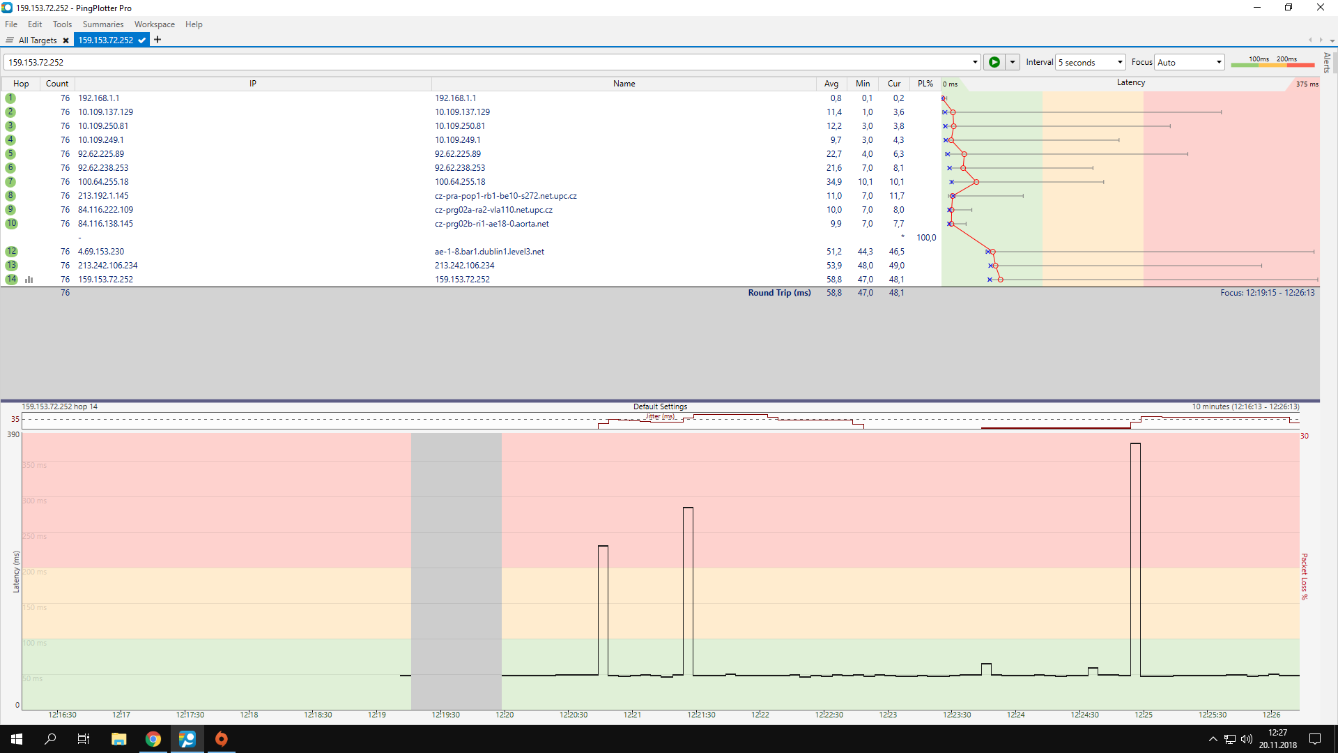

Tak na rady poskytovatele jsem vymnenil doporuceny router a dali mi novou antenu a co se stalo??? nic
Ale stalo se
Očividně to vypadá hůře než předtím.
Screeny jsou naprosto neprůkazné. Takže:
jaké máš připojení (Wifi, LAN, xDSL, LTE atd...)
Jakou rychlost si platíš?
Zajímá mě to, co máš uvedeno ve smlouvě.

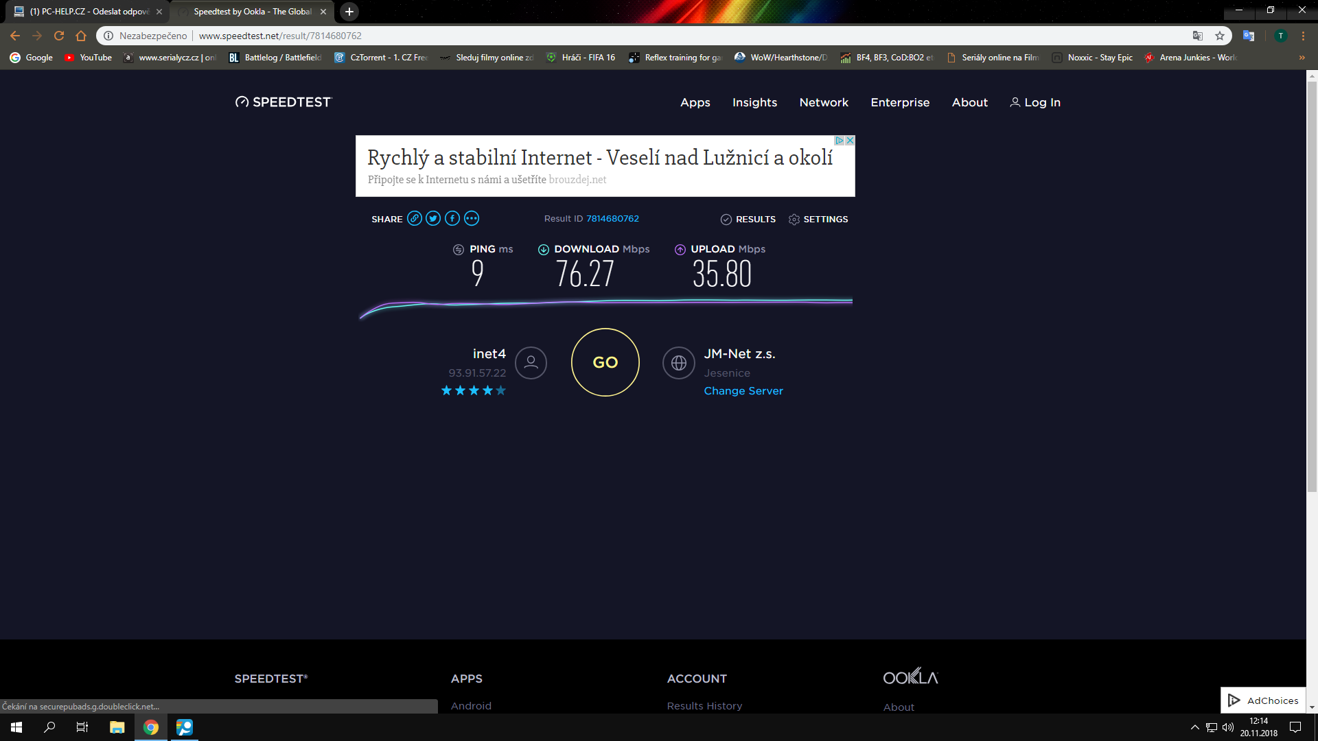

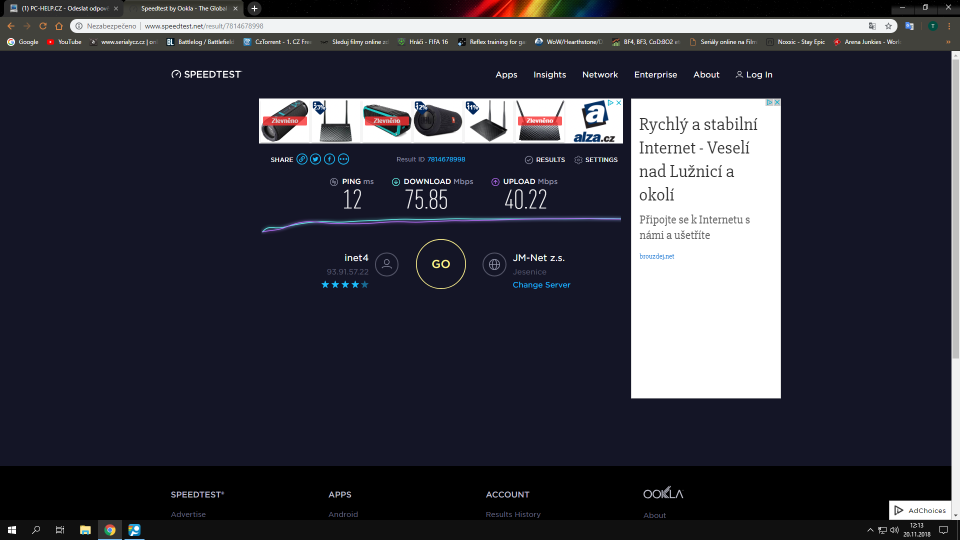

pripojen jsem pres LAN
platim si 30Mbps + verejna IP
rychlost je ted o odost vyzsi prej tady dali neco noveho tak to bezi na max momentalne 70Mbps
