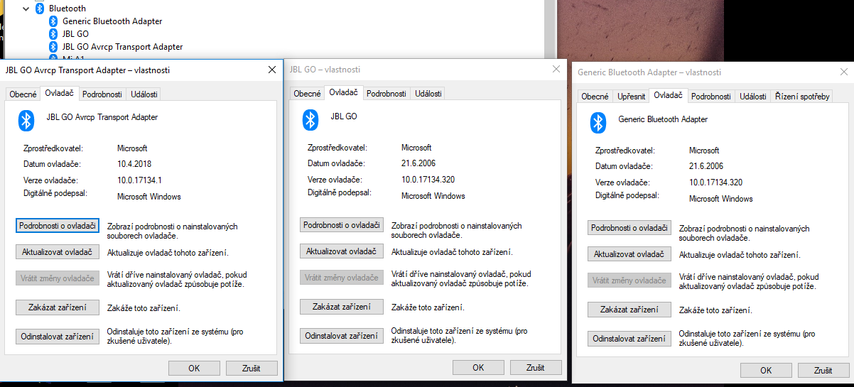

Díky, zkusím to tam prohledat. Mám ho připojený k noťasu, Thinkpad X220. Ve správci to vypadá takto, a nevím právě s kterým zařízením "pracovat".

Koukám, Lenovo nemá ovladače pro W10 u tohoto notebooku. Obávám se, že se budeš muset spokojit s tím co máš. Bez lenováckýho BT ovladače se všechno bude chovat trochu jinak než by mělo.
