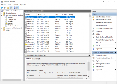

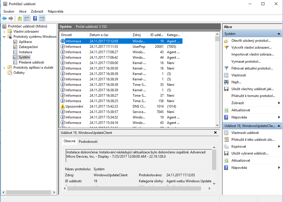

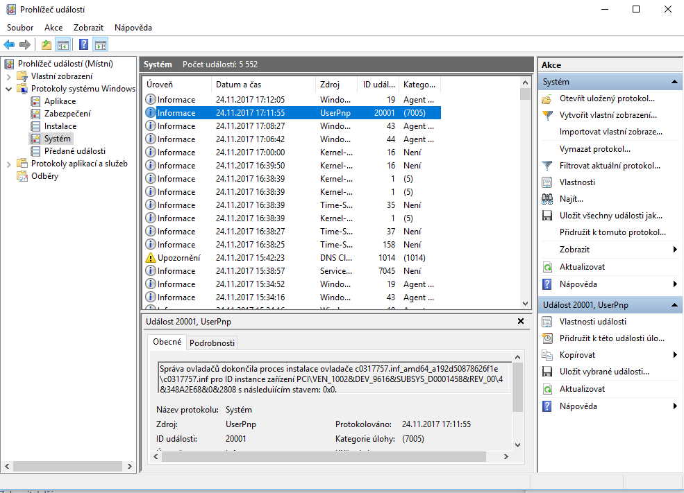

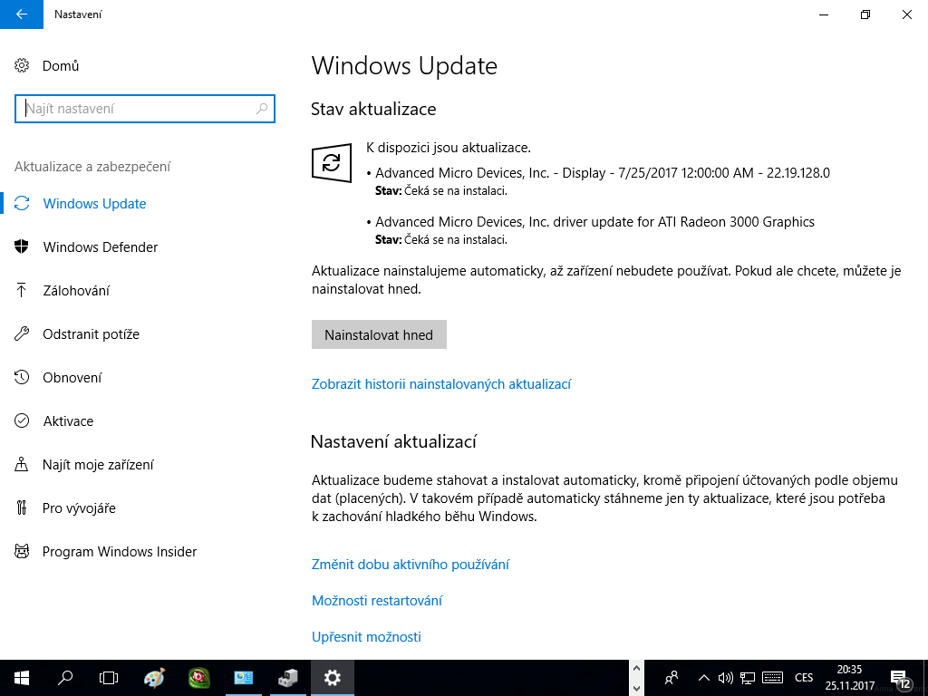

Dneska jakmile to bliklo tak jsem se koukl do prohlížeče událostí, jestli tam náhodou něco nenajdu, moc se v tom sice nevyznám, ale za zkoušku nic nedám :). Našel jsem tam, že cca v ten moment co mi to bliklo, se nainstaloval nějaký ovladač, tak to možná bude tím (viz. screen). Možná se furt dokola nainstalovává něco co mi to celé *****.

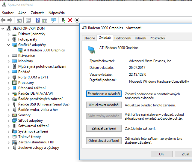

Ovladače mám aktuální od výrobce a nikdy jindy se mi něco podobného ještě nestalo :/
