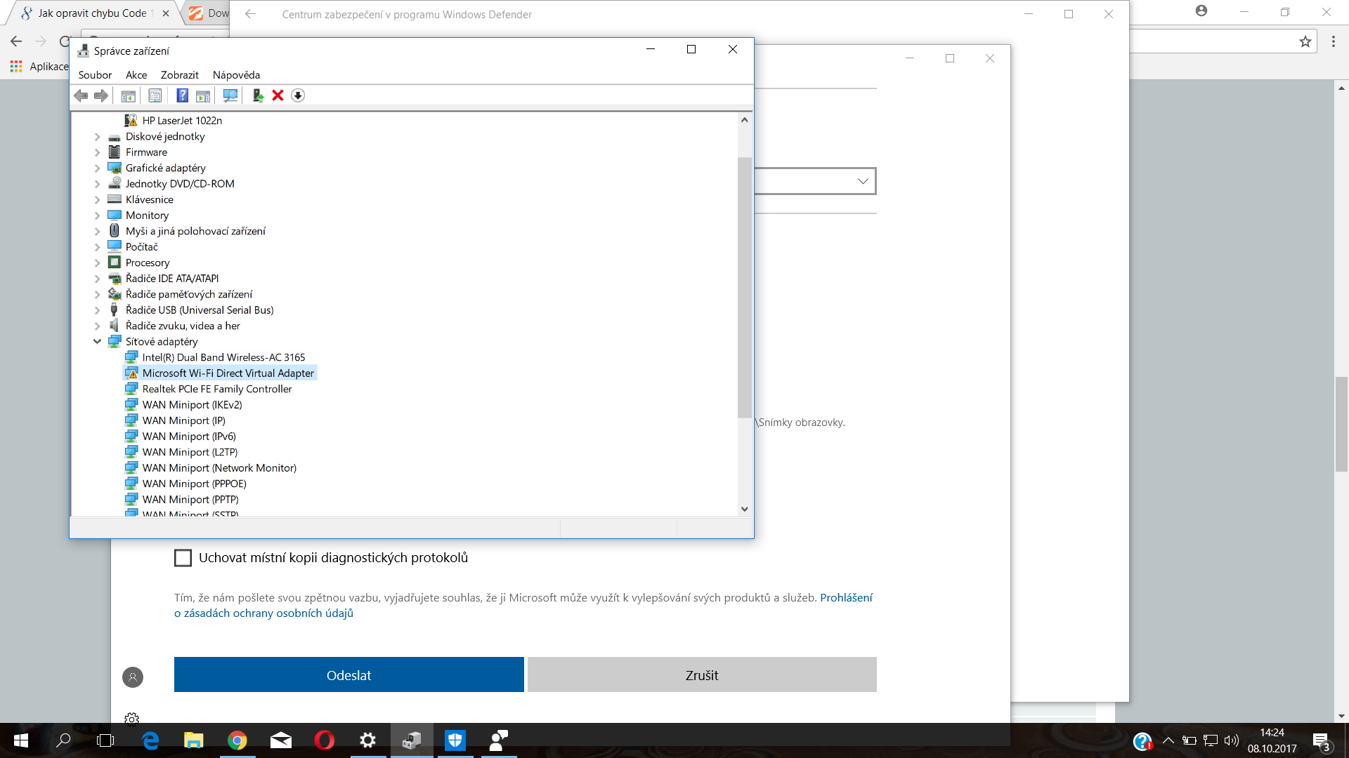

Dej sem screen se správce zařízení rozkliknutý na síťových adaptérech.

Ovladač vypadá v pořádku, ale je tam chyba s MS virtul adaptérem, což může souviset.
Zkusil bych nabootovat nějakou live verzi linuxu, pokud wifi bude fungovat v pořádku, pak bude chyba ve windows, pokud ne, bude pravděpodobně vadný HW.
