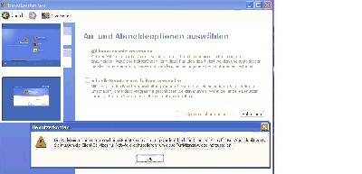

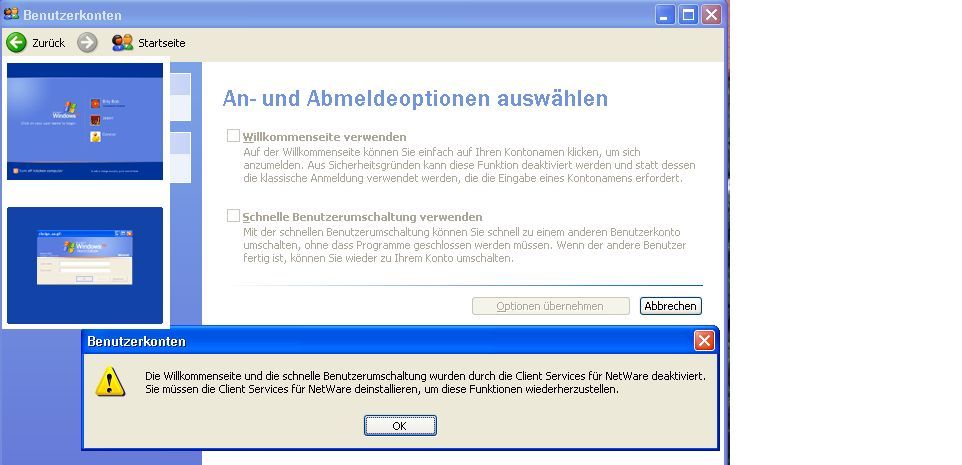

Chtěl bych poradit s jedním problémem, při přihlašování do win. se mi zobrazuje klasický obdélník kde vypíšu uživatele a heslo..... chtěl sem si tento vzhled změnit kde klikáte na ty čtverečky
, jenže v na stavení mi to píše, že tuto funkci nemůžu změnit, dokud nedeaktivuji nějaký Client Services pro NetWare, narazil jsem na německé XP tak tomu moc nerozumím
viz obrázek díííkkk

Pokud mate nainstalovanou nejakou sit s domenou (jedna z nich je treba Novell) ke ktere se prihlasujete, muze to byt v praci nebo skole, tak je vyzadovano by desing to prihlasovani s oknem, a jednoduchy prihlasovaci screen zapnout nejde.
V pripade ze nepouzivate sit s domenou ale prihlasujete se pouze do pracovni skupiny (napr. doma, v male firme bez domeny), lze tuto moznost zapnout klasicky v nastaveni uctu (musite byt prihlasen jako administrator) az po odinstalovani sluzby Novell Netware Client.
