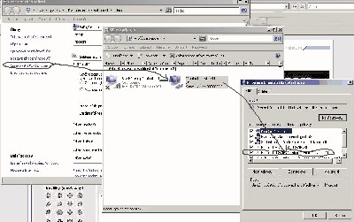

Visty - příklad nastavení ...

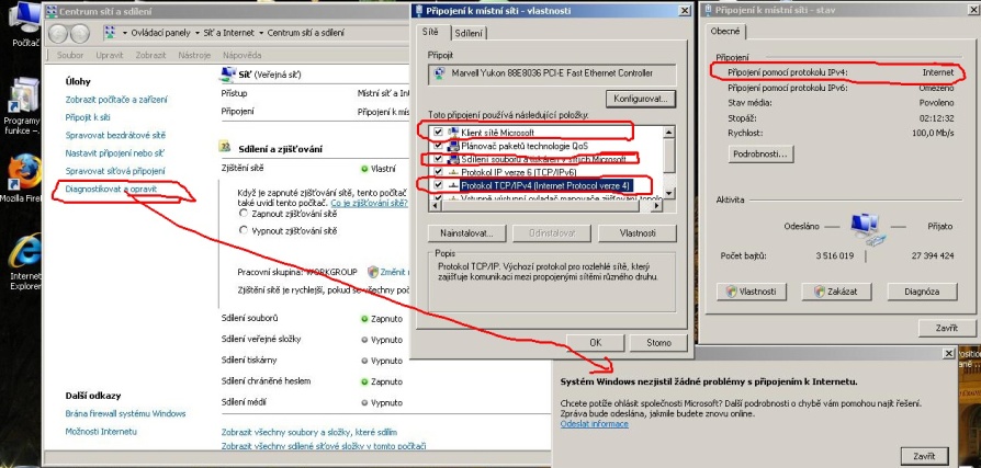

Pod Vistama by jsi měl mít minimálně naistalované tyto protokoly.

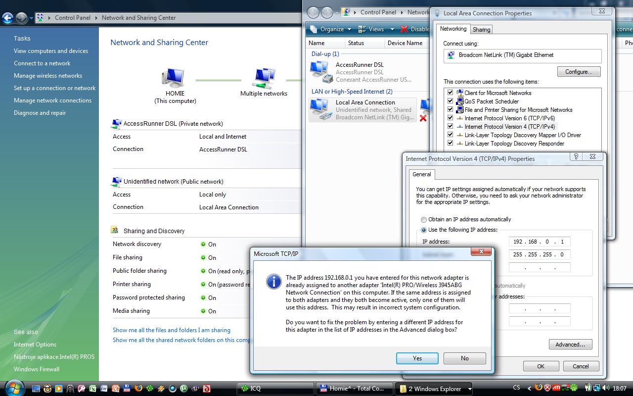

Příspěvek od Tweek »
Tak tohle mi to hlasi dyz tam napisu tu IP ... a dyz dam "NO" tak tam ta IP nezustane ...

Příspěvek od Weslo »
ježiš tak ji zadej z jiného rozsahu - třeba 10.0.0.1
