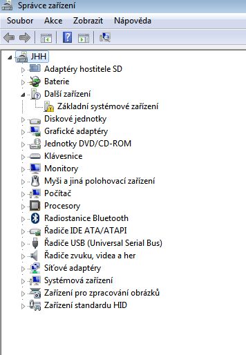

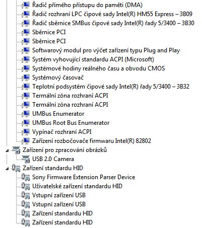

Vlož sem do přílohy obr Správce zařízení ať můžeme poradit konkrétně.

- Stačilo se do toho správce podívat. Zjistil bys, že zařízení, ke kterým nejsou ovladače jsou "rozkliknutá", není tedy třeba procházet celý strom. Navíc zařízení, která nejsou správně detekována bývají na začátku stromu.

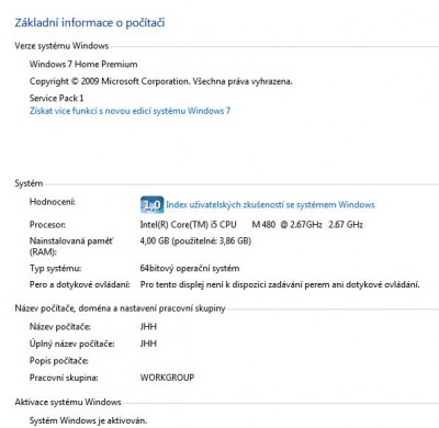

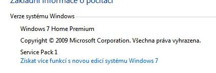

Ví prosím zatím někdo jak poznám,.že byl nainstalován SP1 a nemusím to dělat ručně? Stačí v historii aktualizací, nebo je to pod Systém?
Tam jsem Windows Win7 Home Premium Servis Pack 1 myslím viděl už po instalaci Win..
Re: Po instalaci WIN7 stáhnout nejprve drivery, nebo aktualizace?
Pravoklik na "Počítač", Vlastnosti.

Zde v přílohách jsou:

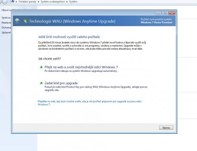

PScreen po kliknutí pravým počítač:
= SP1 je nainstalován, když je to nahoře napsáno?

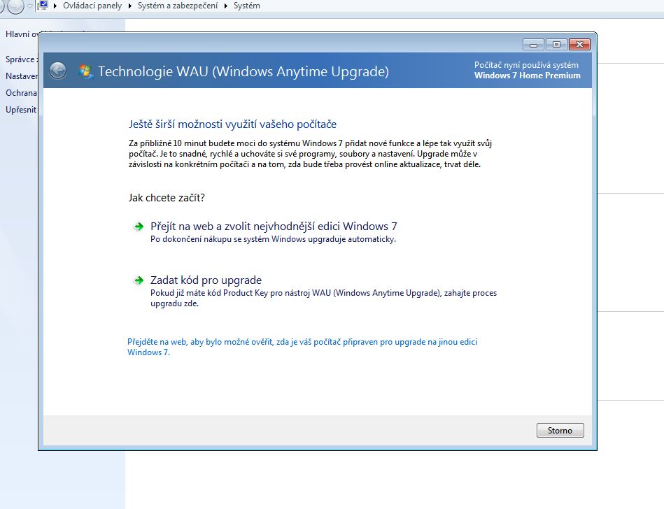

Je tam nějaký proklik na Anytime Upgrade, který mi ale háže chybu a po snaze jí dát zrušit, dál háže další a další čísla chyb. Pokud to nutně nepotřebuji (aby to fungovalo) tak to nemusíme řešit, prosím o radu.
PScreen Správce zařízení zabalený:

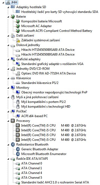

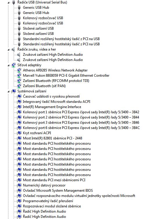

PScreen Správce zařízení rozbalený 1-3:
Jediné z aktualizací driverů, co jsem včera udělal jako pokus (kliknutím na driver a aktualizaci u jednoho, a nalezením a stažením instalace u druhého, byly:
Wireles dapter - online automaticky a Etherne Adapter - nešel online, takže jsem ručně stáhl a nainstaloval)
Oba tím zmizely

No vidíš, a už by sis zasloužil pár....
1. Zbytečně sem bkládáě obrázky, které nikdo nechtěl
2. Screen zabaleného správce zařízení dokazuje moje tvrzení z předminulého příspěvku a je tudíž opět zcela zbytečný
3. Ptáš se na jakýsi anytime upgrade aniž bys poslal informace, kde ti to vlastně nabízí
4. Máš jasně napsáno, že máš SP1 nainstalován, je opravdu nutné se ještě ujišťovat?
5. Wireless a ethernet adaptéry jsou síťové karty, a pokud ony nefungují, tak nemůže jít online nic nainstalovat, to snad chápeš i ty
6. Opětovně mě nutíš opakovat, co jsem již psal - tedy
No, a pokud opravdu nevíš co k čemu patří, pak si ve vlastnostech zjistíš ID hardwaru a dle něj si na google najdeš, co je to za HW, případně se tu zeptáš.
Jak lze ze screenů vidět, chybí jeden ovladač, windows jej správně nedetekoval, takže jsi měl provést "pak si ve vlastnostech zjistíš ID hardwaru a dle něj si na google najdeš, co je to za HW, případně se tu zeptáš."
Tím se tě nechci nijak dotknout, jen ti chci přiblížit, co je to typický případ. Vážím si toho, že se chceš s problémem porvat sám, ale gró té práce je na tobě, ne na lidech fóra.

3. Ptáš se na jakýsi anytime upgrade aniž bys poslal informace, kde ti to vlastně nabízíˇ
Skrývá se zde:
po kliknutí zde:
mi nabízí tohle:
ale pokud to není potřeba řešit, stačí říct. Jen se ujišťuji, snad to opět NEVADÍ?
...............Ano, pokud se ujistím, je to podle mého názoru LEPŠÍ, než kdybych se domníval, že je nainstalovaný jen proto, že je zde uveden slovně, než bych došel k problému, že jsem jej neinstaloval včas. Opět - TO VADÍ??
5. Wireless a ethernet adaptéry jsou síťové karty, a pokud ony nefungují, tak nemůže jít online nic nainstalovat, to snad chápeš i ty.
Pokud nejsou již ve stromu vidět, tak tedy byly správně aktualizovány?

...............Promiň, ale tím, že se jako LAIK do správce jen PODÍVÁM, nevím vše a snad nevadí, když se zeptám..
jak lze ze screenů vidět, chybí jeden ovladač, windows jej správně nedetekoval, takže .............
...............Protože mi jednoduše přišlo divné, že chybí JEN JEDEN ovladač (tedy po instalaci 2 celkem jen 3) raději jsem se ujistil, že nic neopomíjím - vadí to? :-)
...............Online aktualizovat NEJDE, pokud není možné, že má trvat vyhledávání online déle než 15 minut, navíc nejde ani ukončit (STORNO) takže to šlo jen přes "správce úloh"
