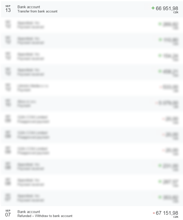

Dobrý den, mám takový podivný problém s paypal. Čili můj běžný účet je u České spořky, a taktéž ten účet jsem přiřadil do PayPal wallet. Párkát jsem si už nechal zaslat menší částku (2-4K), tato částka dorazila v pohodě. Avšak po té co jsem si nechal zaslat 30K, tak po jednom dni dorazil e-mail. že peníze od PayPal jsou už na cestě, ale zhruba po týdnu se peníze vrátili zpět (o 200kč méně). Žádný e-mail, sms či další upozornění proč se tak stalo. To samé jsem zkusil se 60K, ale ovšem stejný problém. Čili, je problém na straně banky nebo na straně paypal? Jsem trochu z toho vedle. Děkuji za odpovědi.
EDIT: taktéž bych chtěl zmínit, že bank account ve wallet je 'checking'. Někde jsem četl, že to je ve významu jako běžný účet, avšak dříve jsem si myslel, jako že je to ve fázi kontroly pravosti účtu nebo tak něco. Co to tedy přesněji znamená? Děkuji.

Tady bude zakopan pes:
Převod na bankovní účet, více než 3000,– Zdarma
Převod na bankovní účet, méně než 3000,– 30,–
Neúspěšný převod na bankovní účet (např. špatné číslo účtu) 200,–

Omlouvám se, ale nijak se nepochopil, co tím myslíš. Jaký druhý účet? Mám jeden PayPal účet a jeden účet u Č. spořky. Ověřovat se má pouze PayPal účet, pokud skrz něj proteče více jak 2500USD.
Nicméně pravděpodobně bude problém ve měně. Těch prvních 30K jsem posílal v dolarech, pak to nazpátek přišlo ve 30K ale v českých korunách, to jsem poslal znovu v CZK a dorazilo to.. Teď jsem si poslal peníze v český měně, tak jsem zvědavej jestli to dorazí.
