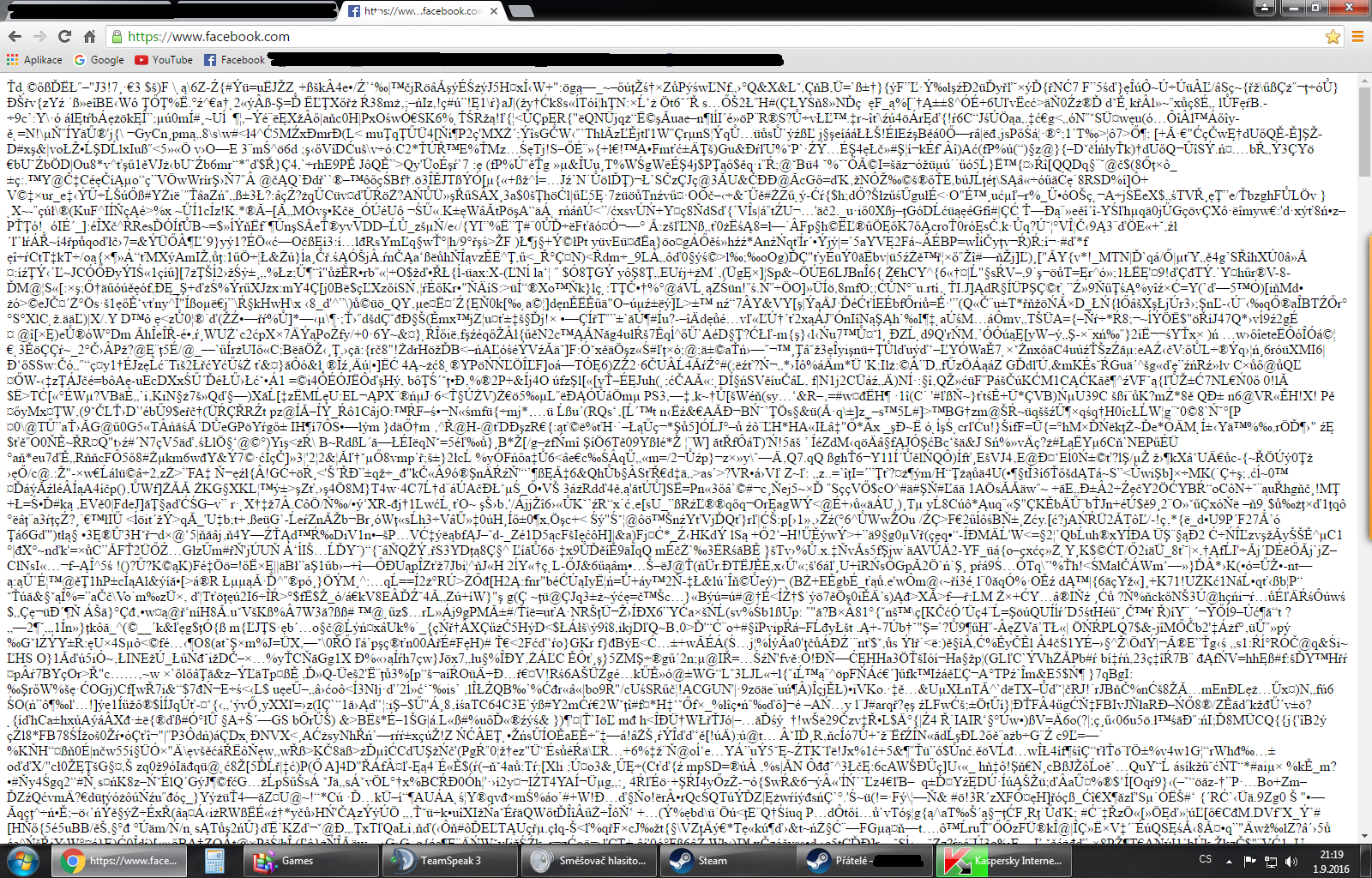

Dobrý den, při pokusu spustit facebook se mi zobrazí akorát plno jakýchsi nesmyslů (viz. příloha) a stránka se vůbec nenačte, jelikož nevím jak to popsat tak ani nevím jak jinak než tady si problém vyhledat již vyřešený někde jinde.

zkus projit doplnky chrome co neznas nebo vis ze jsi to tam nepridaval smazat! nebo zkus zde radeji vlozit log z hjt a pockat na nejakeho radce

Orcus
člen Security týmu
Příspěvky: 10645
Re: Facebook + vir (?)
Příspěvek od Orcus »
AdwCleaner ještě jednou, v nouzovém režimu. Některé složky to nesmazalo.
V MBAM jsi dal vše odstranit? Dle logu to vypadá že ne. :-( Pak zbytek co psal jaro.

ruzi.jiri
Příspěvky: 51
Registrován: 01 zář 2016 21:34
Příspěvek od ruzi.jiri »
Spustil jsem MBAM i ADWcleaner v nouzovém režimu a po odtranění 76 nežádoucích objektů je antivirus konečně potichu a po restartování mi mbam i adwcleaner žádné hrozby nenachází, vypadá to že už je vše v pořádku. Velice moc děkuji a rozhodl jsem se podpořit vaše fórum finanční částkou.
jaro3
člen Security týmu
Příspěvky: 43378
Bydliště: Jižní Čechy
Příspěvek od jaro3 »
Děkujeme , ale ještě bychom to dočistili.
