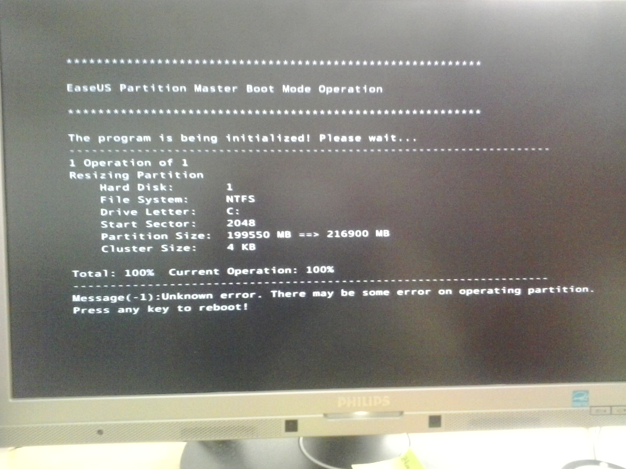

Na disku 1 mám oddíl C:\ se systémem a oddíl H:\, kde jsou filmy. Protože na C už začalo být těsno, zmenšil jsem H
a o takto vzniklý nealokovaný prostor jsem chtěl rozšířit C.
Nepovedlo se.
Tuší někdo, v čem by mohla být ona Unknown error? Děkuju.

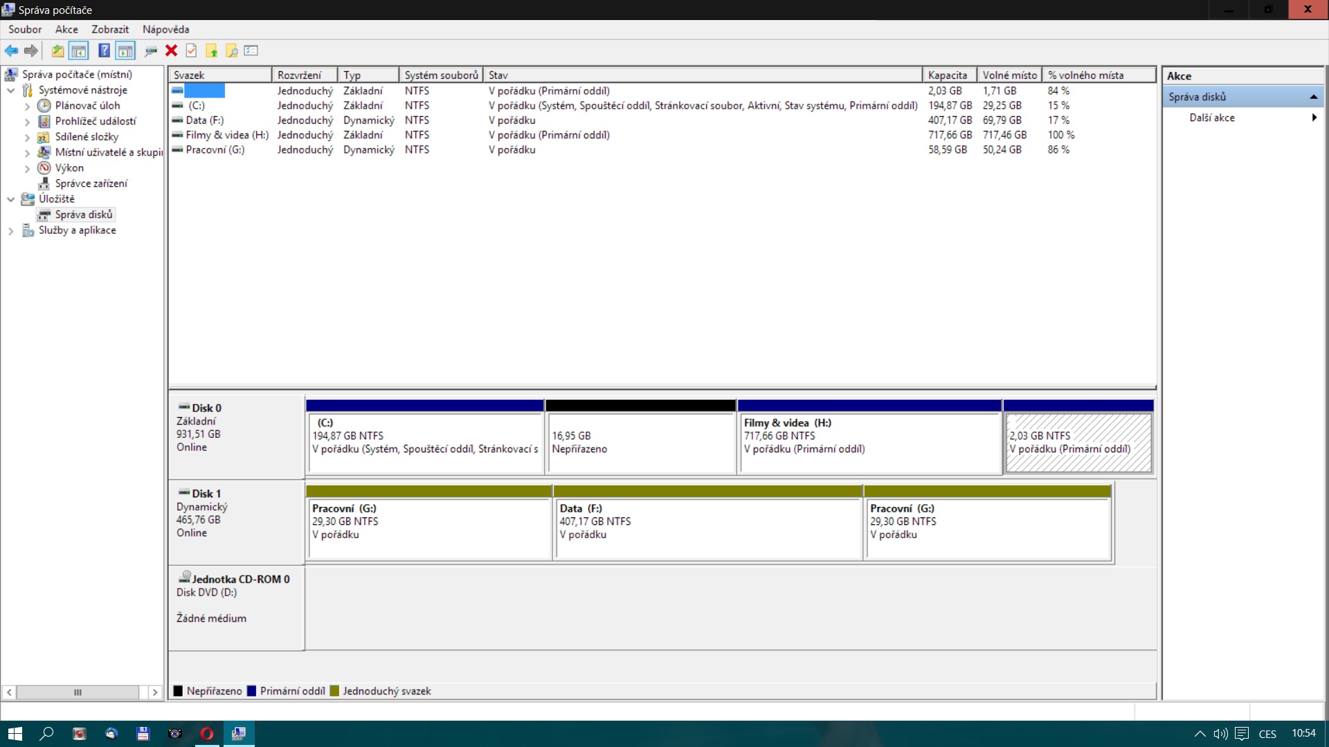

Re: Nedaří se zvětšení oddílu se systémem.
Můžeš sem dát screen ze správy disků?

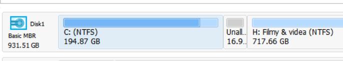

RIKI22: Formát prázdného místa a následné odstranění nepomohlo, ALE!! přestal jsem tvrdohlavě trvat na EaseUS a stáhnul si a vypálil partition-wizard-bootable-cd z tvého odkazu a povedlo se.
Děkuju oběma zúčastněným. :thumbup: Požadované změny bylo dosaženo a pátrat proč to s EaseUS nešlo - na to v tomhle vedru nemám sílu. :thumbdown:
