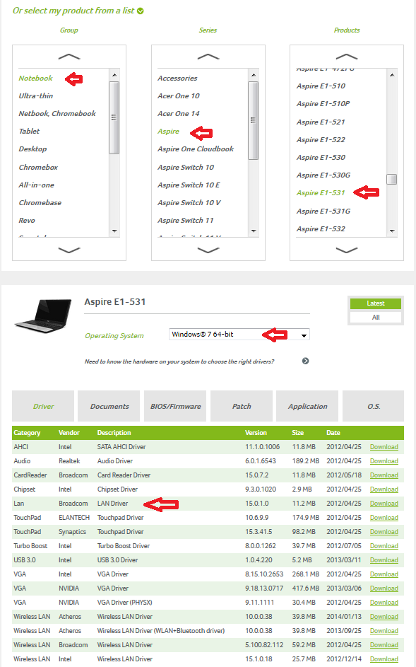

Re: W7 Ultimate - Inštalacia ovladačov
http://www.acer.com/ac/en/US/content/drivers
proklikej se tím až na tvůj typ a verzi OS.
Hledej LAN driver a wireless.

Krantz
Příspěvky: 626
Registrován: 27 dub 2015 21:16
Příspěvek od Krantz »
Veď presne od tamadiaľ som tie ovladače stiahol dal na usb, ale nešlo...
