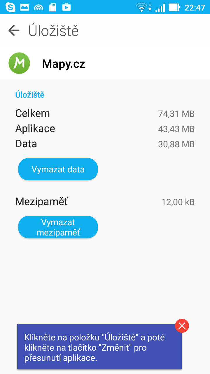

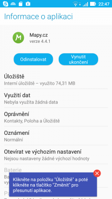

aktualizoval jsem si svůj mobilní telefon ASUS ZenFone 2 Laser na nový nabízený Android 6.0.1 (oficiální cestou - mobil mi to sám nabídl). Nyní se však potýkám s velikým problém. Nejdou mi přesunout žádné aplikace na SD kartu. SD kartu jsem zkoušel několikrát přímo v mobilu formátovat, zkoušel jsem použít různé aplikace třetích stran pro přesun aplikací, ale to nevedlo k naprosto žádnému výsledku. Co víc..., on mi ten mobil ani nenabídne u normálně přesunutelné aplikace, že by měla jít přesunout! Software třetích stran mi radí to co je na 1. a 2. screenu, ale v Androidu 6.0.1 to zdá se úplně chybí. Nějaká položka o změnění úložiště tam vůbec neexistuje. Jsem už bezradný a skutečně nevím, proč nejdou přesunout žádné aplikace. Mobil je tím pádem pro mně zcela nepoužitelný...
(SD kartu lze prý použít i jako interní úložiště: https://www.svetandroida.cz/microsd-kar ... d-6-201511 Přečetl jsem si a vím... Můj ASUS nic takového nenabízí a pokud ano, tak nevím, jak se na to dostat...)
